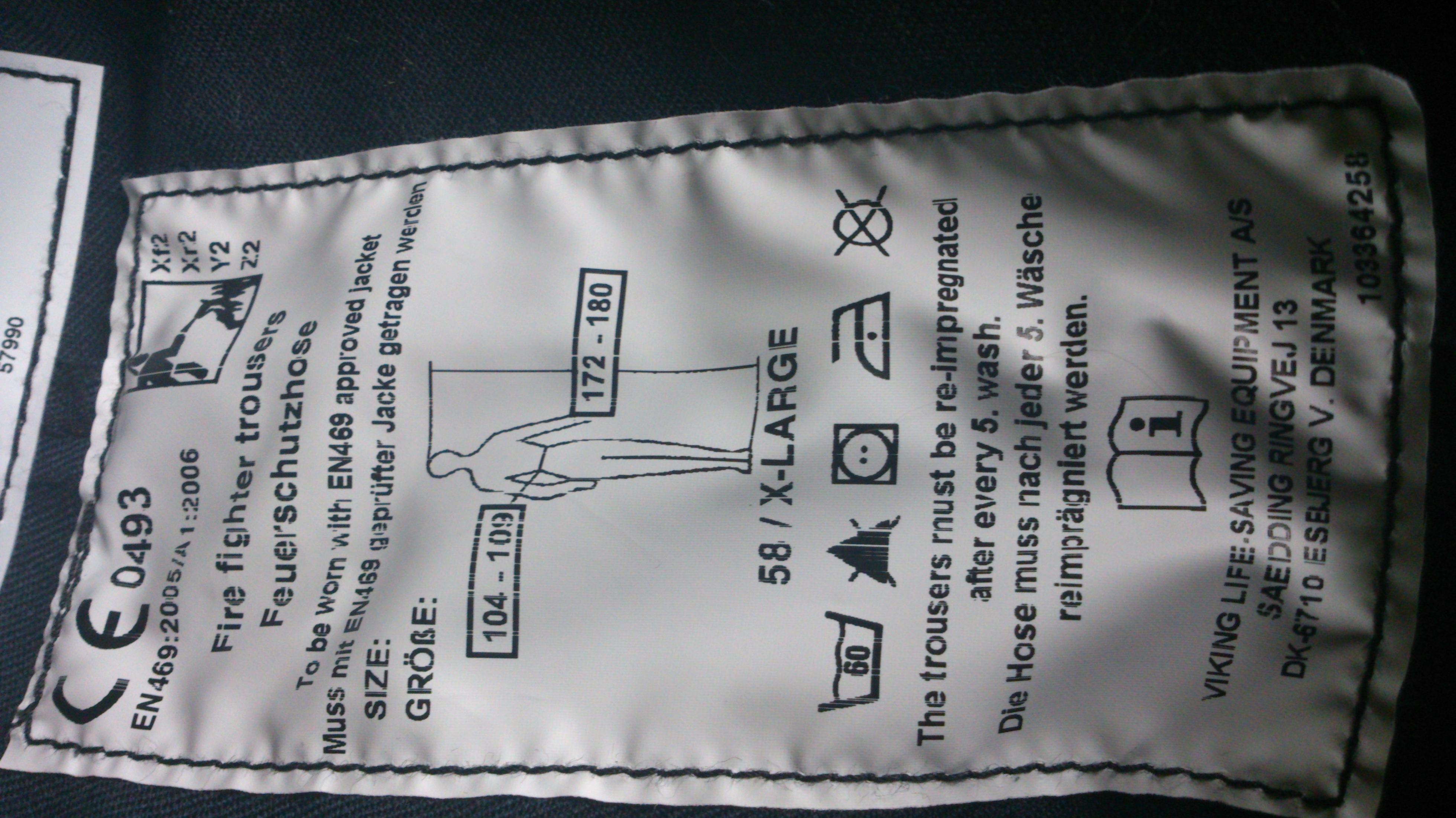

    25.12.2009
    170
    anbei ein Bild des Schildes.
    Florian 1/23
Hits:	175
Größe:	669,6 KB
    29.10.2007
    1.737
    Das ist keine Hose nach HuPF.
    Nach EN 469 erfüllt sie in den vier Anforderungen jeweils die höhere der beiden existenten Schutzstufen (Symbol oben rechts auf dem Einnäher). Eine weitere Hose ist zur Erfüllung dieser Kriterien nicht erforderlich.
