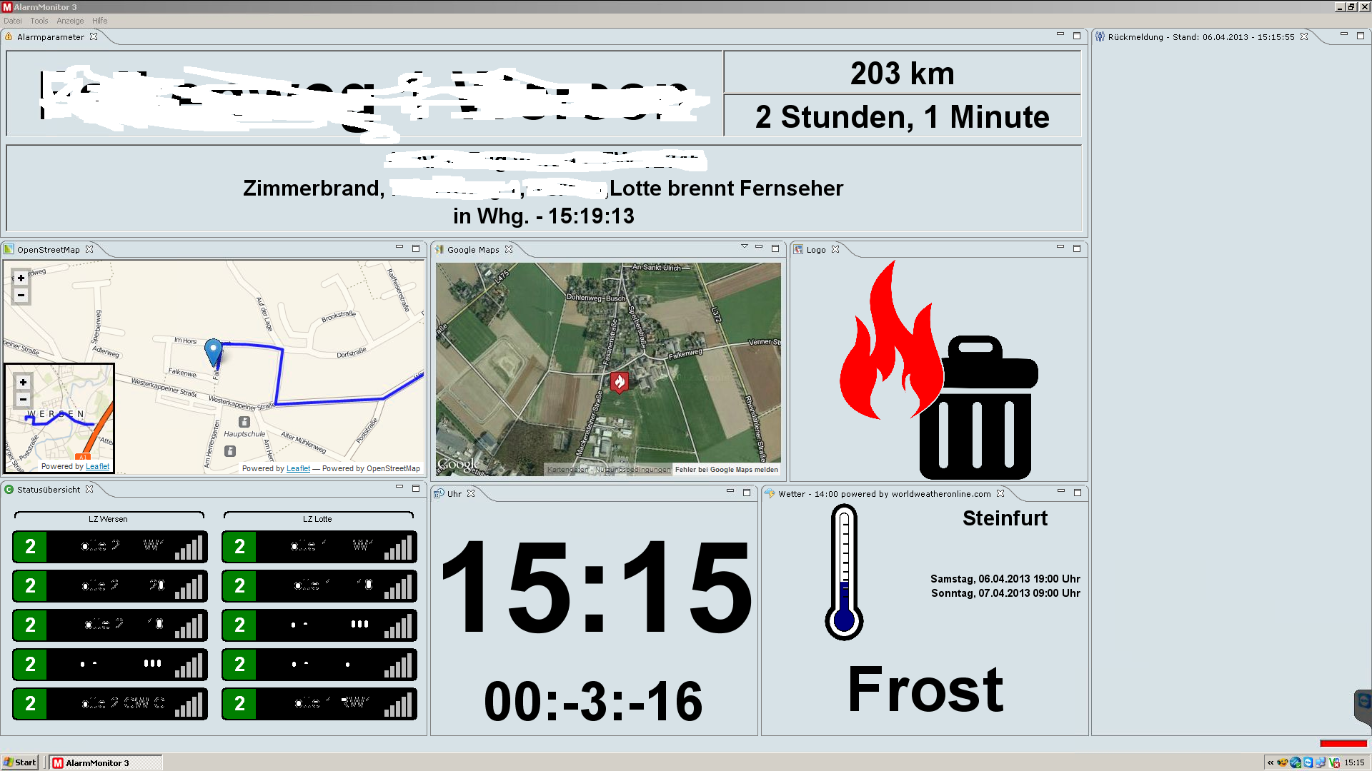

    1. Alarmmonitor: Bei eingehender Alarmierung läuft die Alarmuhr erst mit einem Minuszeichen vor der Uhr und zählt auf null ca. -3:00min und läuft danach ganz normal.

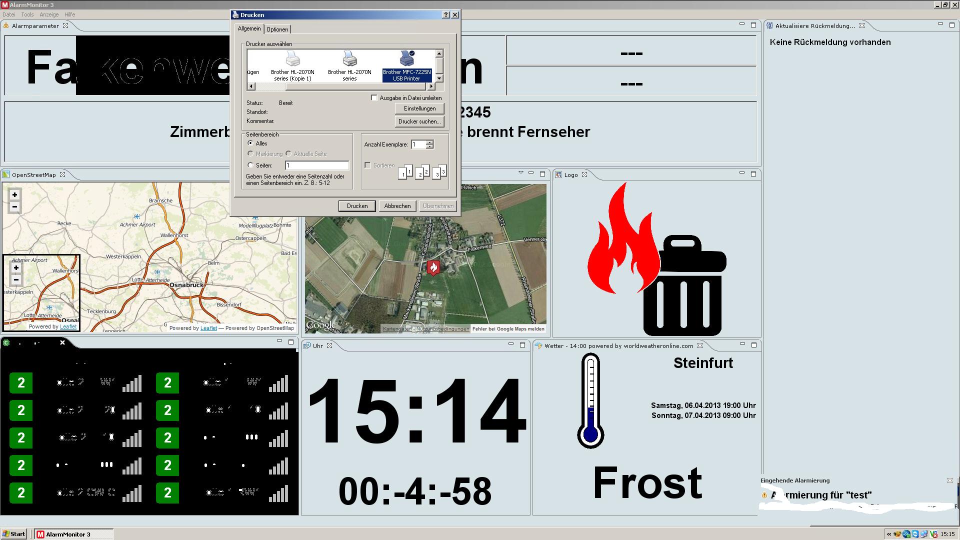

    Hiermal der Screenshot von unserem Monitor. So bleibt er stehen und erst wenn man Manuell selbst auf drucken geht zählt die Weiter und druckt aus. Habe heute noch die Aktuelle Version Alarmmonitor runtergeladen.
    Und was mir noch Aufgefallen ist bei der Adressberechnung: Open Street Map erkennt die Richtige Adresse und Googel Maps findet irgendwo anders eine ähnliche Adresse. Ein weinig komisch finde Ich

    Wegen dem Minus:
    Läuft FE auf dem gleichen Rechner wie der AM3? Wenn nein, stimmen denn bei beiden die Uhrzeiten überein?

    Wenn sich das Druckfenster öffnet, kannst du es dann per Enter Taste schließen (also via "Enter" den Druckvorgang starten)??

    Der Alarmoniotor läuft auf einem anderen Rechner. Das muss Ich noch überprüfen aber sie laufen im selben netzwerk.
    So habe gerade geprüft die beiden Rechner liefen die Uhren nicht gleich. Ok Zeit Problem gelöst.
    Drucken: Ja wenn ich manuell mit enter bestätige dann bekomme Ich auch einen Ausdruck
    Routenberechnung : Das Problem besteht weiterhin Open Street Map (Richtige Adresse) und Googel Maps (Irgendeine ähnliche Adresse)
