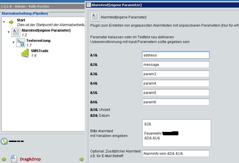

    Und wenn ich das Alarmtext-Plugin verweden möchte? Welche Parameter werden vom DME-Empfänger-Plugin an das Alarmtext-Plugin übergeben? Diese Informationen kann ich trotz Suche nicht finden.
    faboi Gast
    Der DME-Listener übergibt die Felder adress und message.
    Mit einem Alarmtext[eigene Parameter] kannst du dann mit den entsprechenden Kürzeln (z.B. &2& bei mir) auf die Message zugreifen und ein beliebiger Text erstellen. Hier wird der Text bevor dem Senden noch mit der Textersetzung aufgehübscht und lesbar gemacht.
    Der Betreff ist hier nicht mehr relevant, da das SMS-Plugin den nicht braucht. Es wurde davor eine Email statt einer SMS verschickt.
    Hier eine Parameterübersicht: http://firemergency-wiki.de/mediawik...en_Bezeichnung
