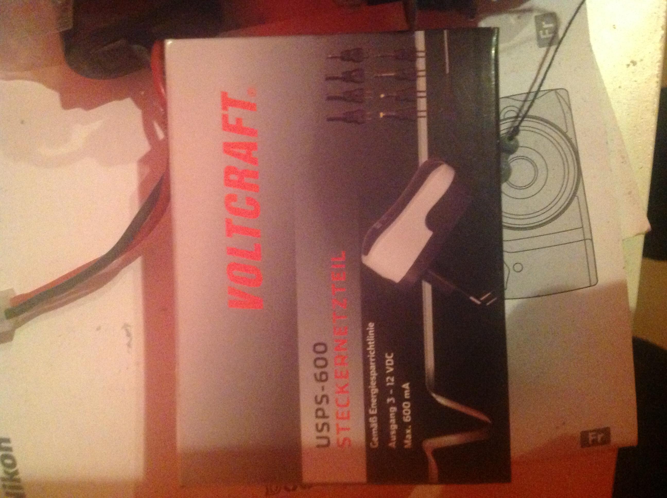

    Gepolt ist richtig, eingestellt auch die mA Anzahl ist nicht das Problem. Eingang ist 500mA und das Netzteil bringt 600 mA das Gerät wird nicht mal warm.

    Scheiss Schaltnetzteil.
    Bist du dir aber 100% sicher dass die Polung richtig ist? Wird eingestellt über die Hohlbuchsen-Einsätze die man umgedreht stecken kann.
