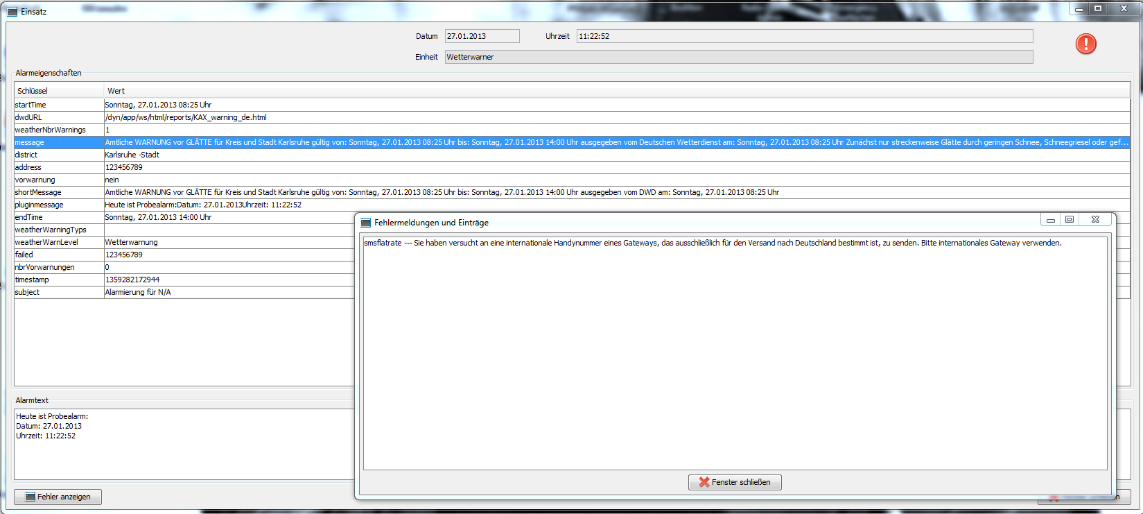

    Habe die Wetterwarnung eingerichtet, nun kam der erste Alarm.
    Das Problem besteht darin, dass ich keine SMS-Flat in der Pipeline aktiviert habe.
    Da gibts nur den Wetterwarner-Text, und den AM3.
    Auf dem auch nichts angezeigt wurde!!
    HILFE!
Hits:	419
Größe:	173,1 KB
    Geändert von FireChiefDave (27.01.2013 um 11:47 Uhr)
    10.04.2010
    148
    HILFE!
    EDIT:
    Habs hinbekommen. Waren zwei Einheiten angelegt und er hat sich die falsche gezogen!
    Jetzt hab ich allerdings ein anderes Problem. In der Alarmübersicht des AM3 wird der Wetterwarnalarm korrekt eingetragen, ich sehe ihn aber nirgens auf dem Monitor. Weder in der Wetter-Anzeige noch bei den Alarmparametern.
    Wo muss ich das einstellen um den warntext angezeigt zu bekommen?
    Dave

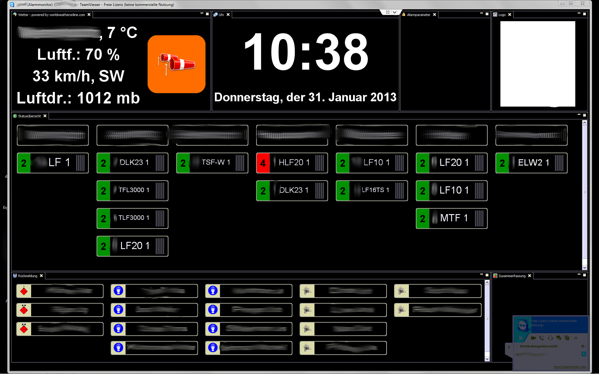

    11.09.2011
    273
    normal wird die warnung im feld "wetter" angezeigt.
    benötigt wird:
    - einstellung im server plugin http://firemergency-wiki.de/mediawik...=Wetterwarnung
    - einheit mit "wetter alarmablauf": Alarmtext + http://firemergency-wiki.de/mediawik...terwarn-Regeln + http://firemergency-wiki.de/mediawik...C3%BCbertragen
    aber wo du es sagst, bei mir sollte ab "wetterwarnung" auf dem monitor angezeit werden, gerade ist eine "warnung vor markantem wetter" erkannt worden im server, aber es geschieht nichts. auch nicht bei plugin neustart.
    gerstern hat er noch eine angezeigt!
    lippe
    11.09.2011
    273
    gerade funktioniert nur das warnsymbol, "wind/sturm/orkan" wird aber komischerweise nicht mit angezeit.
    !ENTRY de.alamos.monitor.view.weather 4 0 2013-01-31 09:36:17.062
    !MESSAGE Wetter-Info konnte nicht geladen werden, free.worldweatheronline.com
    !ENTRY de.alamos.monitor.view.weather 4 0 2013-01-31 09:36:17.078
    !MESSAGE A JSONObject text must begin with '{' at 1 [character 2 line 1]
    !ENTRY de.alamos.monitor.view.weather 4 0 2013-01-31 09:36:17.109
    !ENTRY de.alamos.monitor.view.weather 4 0 2013-01-31 09:36:17.125
