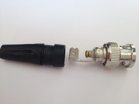

    und zwar brauch ich nen kabel mit PL stecker auf BNC stecker und zwar hab ich gottseidank ;) noch einen bnc stecker hier (so einer wie im anhang)
    nun die frage wie genau montier ich da nen RG58 drauf ? google brachte mir 0 :( weil da so ne schraube drine ist?

    Gut gemeinter Tipp.
    Schmeiß den Schrott weg und kauf dir ein vernünftigen Stecker.
    Wenn nicht, Seele an die Schraube und den Schirm klemmst du in die Kralle.

    brauch ich am samstag daher muss der taugen kann ich nicht evtl die seele in das schraubenloch löten?

    gehen würde das bestimt.. !?
    Aber der stecker ist eben nicht fürs löten ausgelegt.. !
    Ich denke wenn du zu lange brauchst läuft das Plastik gerade so weg..
    Schraub es am besten :-)

    soll ich dann mit dem kabel bissi so ne öse formen und verzinnen und dann festschrauben ?!

    Kannst machen wie der Dachdecker.
    Der Stecker ist HF technisch gesehen eh eine Katastrophe.
    Löten würd ich an der Schraube da mal vorsichtshalber nicht.
    Denn meist haben die Billigstecker keinen sonderlich Hitzebeständigen Isolierstoff inne...
    P.S.: RG58 Seele verzinnen und ne kleine Öse biegen...
