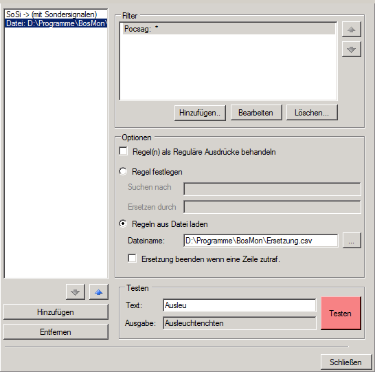

    ich würde gerne in BosMon die oben genannte FUnktion verwenden. Dazu habe ich eine Datei
    angelegt in der ich die jeweiligen Ersetzungen eingetragen habe. Nun habe ich das Problem das ich
    diese Datei mehrfach duchlaufen muss damit alle Ersetzungen durchgeführt werden.
    Dazu habe ich den Hacken in den Einstellungen entfernt.
    Nun habe ich aber folgendes Problem z.B. aus - wird:
    Garagenbr - Garagenbrandand
    Ausleu - Ausleuchtenchten
    Das geschieht duche die doppelte Abarbeitung, denn wenn ich den Hacken wieder setze funktioniert
    es jedoch werden dann ja nicht alle Ausdrücke ersetzt.
    Ist das ein Bug oder mache ich da was falsch. Meine Datei sieht wie folgt aus:
    "BetrMitt laufen", "Betriebsmittel laufen aus"
    "Wohn", "Wohnung"
    "Garagenbr", "Garagenbrand"
    "Dachbr", "Dachbrand"
    "fa.", "Firma"
    "Ausleu", "Ausleuchten"
    usw...
    Danke und Gruß
    Hausen
Name:	Telegram modifizieren.PNG
Hits:	609
Größe:	19,4 KB
    29.10.2007
    1.737
    Hallo Hausen,
    füge mal nach den zu ersetzenden Ausdrücken noch ein Leerzeichen ein. Dann sollte er denn Ausdruck beim zweiten Durchlauf nicht mehr finden.
    Also statt "Dachbr" schreibst Du "Dachbr "
