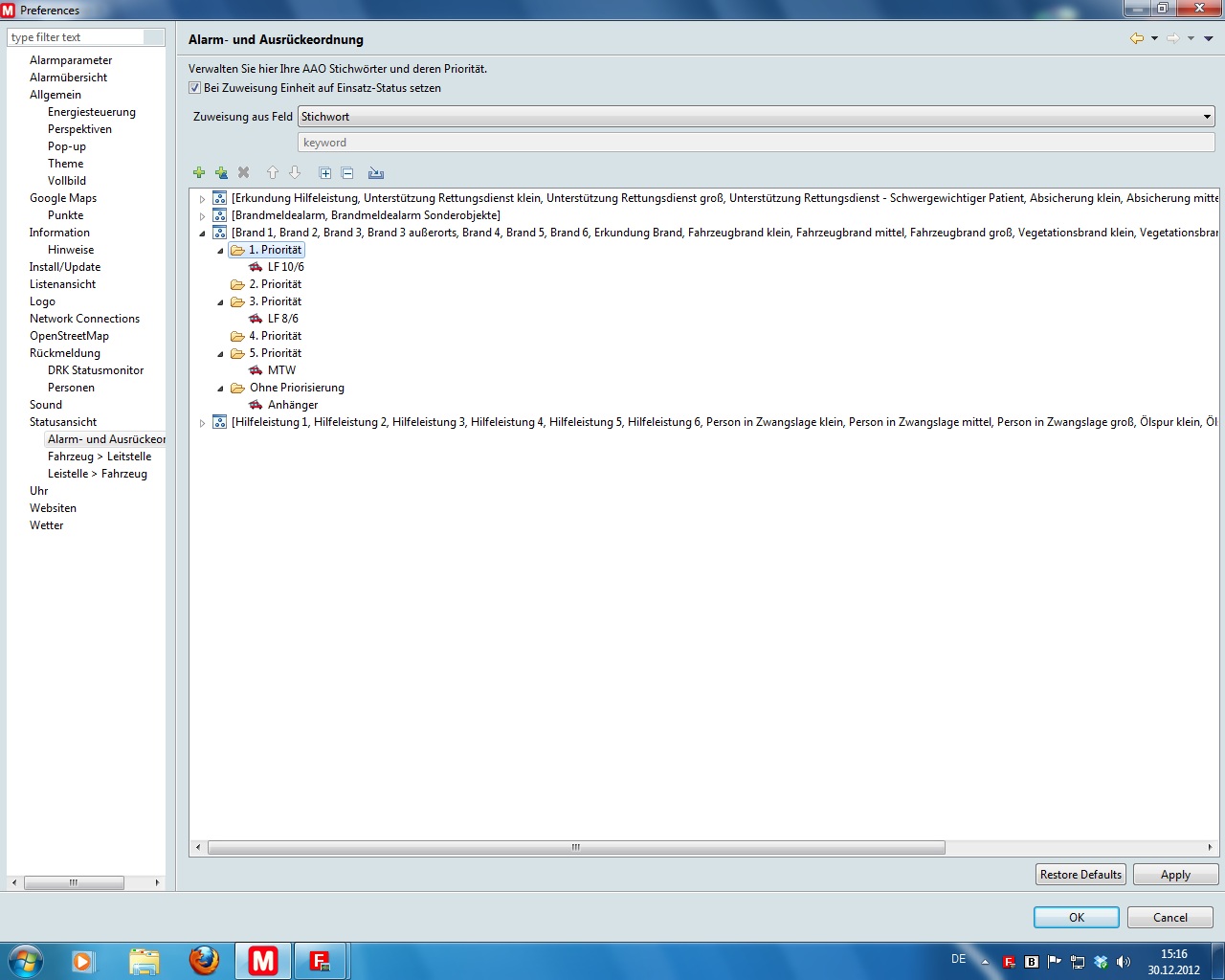

    Ich beisse mir gerade die Zähne bei der Anzeige der AAO unsere Fahrzeuge im AM aus. Ich habe alles hinterlegt und eingerichtet. Das Stichwort wird in der Alarmanzeige erkannt, aber die Fahrzeugzuweisung will einfech nicht funktionieren. Habe Screenshots beigefügt.
    Wo liegt da der Hase im Pfeffer, wo fehlt was oder ist was falsch?
    EDIT: es gibt eine Fehlermeldung "Einheit (Code:XXX) existiert nicht". Es ist der Code mit der der AM angesteuert wird.

    Du hast es falsch konfiguriert.
    Wenn du mehrere Stichwörter pro AAO eingibst, heißt das, das ALLE Stichwörter vorkommen müssen.
    Das heißt du musst pro Stichwort eine AAO anlegen (am besten per CSV Import).
    Wir werden einen entsprechenden Hinweis zur Konfiguration hinzufügen, damit es nicht mehr zu einem Missverständnis kommt.

    Danke, jetzt funktionierts.
    Der Hinweis ist wirklich wichtig
    Problem gelöst
