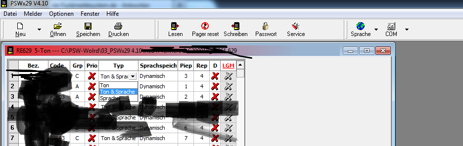

    Dann wird wohl nur Ton programmiert worden sein bei typ.
    dann muss du deinen Melder neu auslesen dann bei den hinterlegeten Schleifen bei der Spalte Typ : Ton und Sprache einstellen.
    Hab auch ein passendes Bild eingefügt

    Danke dir.
    Muss ich mal kontrollieren!
