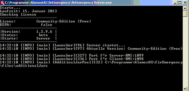

    Nach Update 1.2.9.6 - Server startet nicht
    nach dem Update startet der Sever nicht mehr. Während des Ladens schließt sich das Programm wieder. Auf dem Screenshot ist der letzte Schritt.
    Win XP SP3 32bit
    Aktuelle Java Version.
    .NET Framework 4

    Edit: Scheint nicht am Update zu liegen. Frühere Verseionen funktionieren auch nicht mehr.
    Stehen mehr Informationen im Log oder in der error.txt?
    Läuft das Programm weiter ("hängt es sich auf"), oder beendet es sich von selbst?

    Der Eintrag, der im Screenshot zu sehen ist, ist der letzte. Dann wird das Programm geschlossen.
