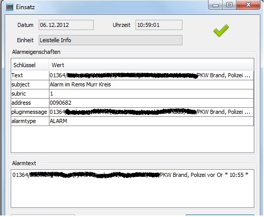

    14.03.2011
    79
    ich kann da keinen eintrag finden...
    so im anhang die tabelle
    grüße
    Feuer
Hits:	198
Größe:	64,3 KB
    Geändert von Quietschphone (06.12.2012 um 12:08 Uhr)
    Das heißt die Adresserkennung ist nicht erfolgreich.
    Da hilft jetzt nur der Log. Dort steht drin was schief gelaufen ist (eventuell auf DEBUG Level umstellen)
