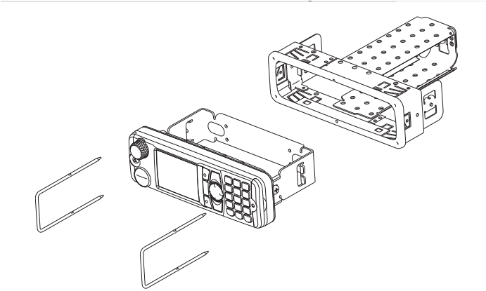

    Könnte mir jemand sagen, welche Tiefe ich einplanen muss, wenn ich das Bedienteil der MRTs (Motorola) abgesetzt installieren will?
    Die Einbaumaße Breite und Höhe sollten ja einem DIN-Radioschacht entsprechen, richtig?
    Hat vielleicht jemand ein Bild seitlich eines Bedienteils mit angeschlossenem Stecker? Das wäre natürlich richtig super!

    ansonsten normales DIN-Format wie beim Radio, das Einbaukit muss man aber als Zubehoer kaufen

    na meines Wissen nach bekommst Du das Bedienteil alleine so nicht in den DIN-Schacht. Man muss sich entscheiden, entweder das komplette MRT rein in den Schacht mit dem Zubehoer von Motorola oder das KIT zum abgesetztem Bedienteil, wo dann die beiden Kappen dabei sind, plus das Kabel mit Westernstecker und die Geraetehalterungen also die Buegel. In der Tiefe kommen dann zum Bedienteil noch mal 10cm zu.

    Am besten erst mal genau schauen, welches Geraet kommt und dann ueber die Insta. nachdenken
    Zubehoer hier:
    http://www.hertz-elektronik.de/hertz...ht_de_1110.pdf

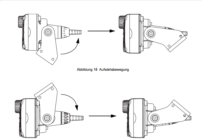

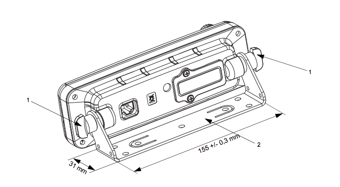

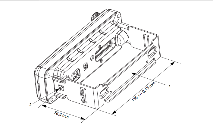

    Hmm. Wenn ich das auf den Zeichnungen richtig sehe könnte ich das Bedienteil in dem abgeflachten Bereich versenken und im Funktisch eine Halterung vorsehen die dort befestigt wo die Rahmen ansonsten dran kommen.
    Dann müsste ich ja mit 3cm Platz auskommen können; es kommt ja nur ein RJ45 Stecker dran, wenn ich das richtig sehe.
