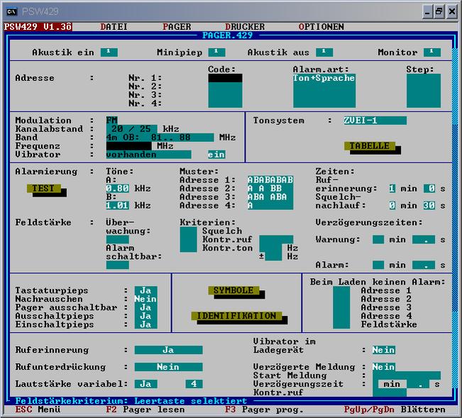

    Ich habe bei meinem Quattro 96S einmal selber 3 Schleifen, die es aber nicht gibt (12345, ...) einprogrammiert, mit Ton+Sprache.
    Diese 3 Schleifen habe ich dann aber auch wieder gelöscht, sodass nur unsere richtige Schleife mit Ton+Sprache da steht.
    Jetzt ist das Problem aber, dass er auch bei dieser keine Sprachaufzeichnung mehr macht!
    Weiß jemand, woran das liegen kann?
    Ich habe einen Screenshot von der PSW hochgeladen, vielleicht kann mir jemand sagen, was falsch ist ;)

    schau mal unten rechts bei der verzögerung... schreib da mal ne zeit rein 3 sec.

    Da stand aber vorher auch nichts.

    Mit der Verzögerung hat das nichts zu tun.Gibt es da nicht noch eine zweite Seite???

    Habe beide Seiten im Bild zusammengefügt, sind also beide zu sehen.

    Da fehlt eine spalte.
    Zudem fehlt die angabe ob speicher vorhanden oder nicht. Steht normal über dem Tonsystem.
    Dort wo die Adressen eingetragen werden fehlt die Spalte "Speicher".
    Kann sein das die Software zu alt ist.
    In der PSW 429 V2.3 ist die drin. Dort wird eingestellt ob und wie lange aufgenommen werden soll.
