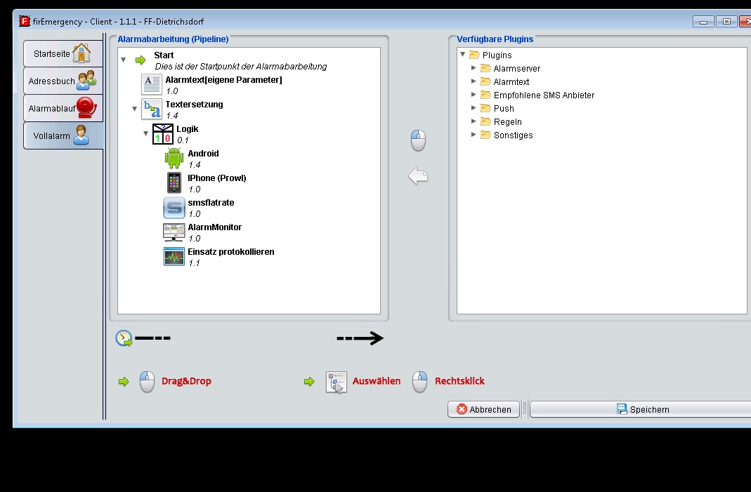

    habe eine kurze Frage zum Thema Datum und Uhrzeit.
    Meine Pipeline ist wie folgt aufgebaut:
    Alarmtext (eigene Parameter)
    Textersetzung
    -------------- Logik
    ---------------Android
    ---------------Prowl
    ---------------smsflatrate
    ---------------Alarmmonitor
    ---------------Einsatz protokollieren
    Der Alarmtext ist im Plugin wie folgt angegeben:
    &D&,&U&,&3&
    Leider kommt am Ende jeweils der Text ohne Datum und Uhrzeit an. Durch die Textersetzung kann dies eigentlich nicht beeinflusst werden, da ich dort nicht nach Ziffern ersetzen lasse.
    Wer kann mir helfen??

    Bitte stell uns einen Screenshot bereit wo zu sehen ist wie das alarmtext plugin konfiguriert ist.

    hier die Screenshots!
Name:	Alarmtext Plugin Config.jpg
Hits:	187
Größe:	77,5 KB
ID:	14108   Klicken Sie auf die Grafik für eine größere Ansicht
Hits:	181
Größe:	112,2 KB
    feodor Gast
    Die Textersetzung bitte unter das alarmtext plugin hängen (eingerückt) nicht parallel dazu
    18.10.2008
    255
    Vielen Dank!
    Habe ich so umgesetzt!!
