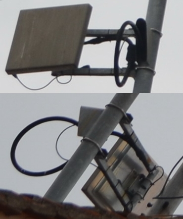

    Welche Antenne ist das?
    Bitte um Infos zu dieser Antenne. Danke!

    schaut irgendwie aus wie meine LTE Antenne die ich an der Hauswand hängen habe - zumindest so ähnlich?!
    Wo hast du das Bild gemacht bzw. wo ist die Antenne montiert (Feuerwehr, ILS etc.?)

    JA, bei einer Leitstelle fürs Bundesland

    Könnte auch für Satelittentelefon sein.

    Zeigt jedoch horizontal genau in die Richtung eines Berges mit einem wichtigen Umsetzer darauf.
    Deshalb die Vermutung einer Richtfunkstrecke - kann das sein?
    Welches Frequenzband?

    Meiner Meinung nach ist das eine Patch Antenne .
    Sie ist für GSM bzw UMTS. oder WLAN
    Eine ähnliche gibt es auch bei WIMO:
    Gekapselte Flachantenne für Außenmontage mit
    18 dBi Gewinn. Öffnungswinkel 15x30°, Lieferung
    mit nach unten neigbarer Mastschelle für 25-
    50mm Mastdurchmesser, Anschluß N-Buchse.
    Abmessungen 50x25cm, Gewicht 1.2 Kg.
    http://www.wimo.com/download/18039.18.pdf

    Na ganz offensichtlich ist das eine RiFu-Zubringerstrecke, wenn sie denn von ihrer Ausrichtung her auf einen exponierten Standort zielt.
    Frequenzbereich kann irgendwo zwischen 400MHz und 8GHz liegen, seltener darüber.
    Weil bei den allermeißten Richfunkbereichen oberhalb von ca. 8GHz fast immer Mindestdatenraten gefordert werden, die man für eine Relaisanbindung niemls erreicht.
    Für normalen Sprechfunk mit 3-4 Kanälen reicht eine Datenrate zwischen 10 und 30MBit/s.
    Mehr braucht man vielleicht höchstens für eine Leitstellenanbindung an einen Tetra-Knoten (wo im Zweifel einige hundert Streams gleichzeitig rüber müssen).
    Dann würden langsam RiFu-Bänder im Bereich 10-30GHz interessant.
    Von der Antenne (mir einer sehr schwindeligen Verkabelung übrigens, musste ich mal los werden) schaut mir das aber eher nach was im Bereich 400-6000MHz aus.
