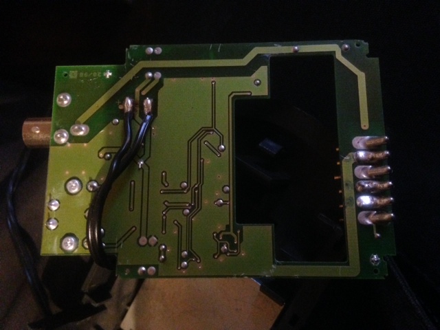

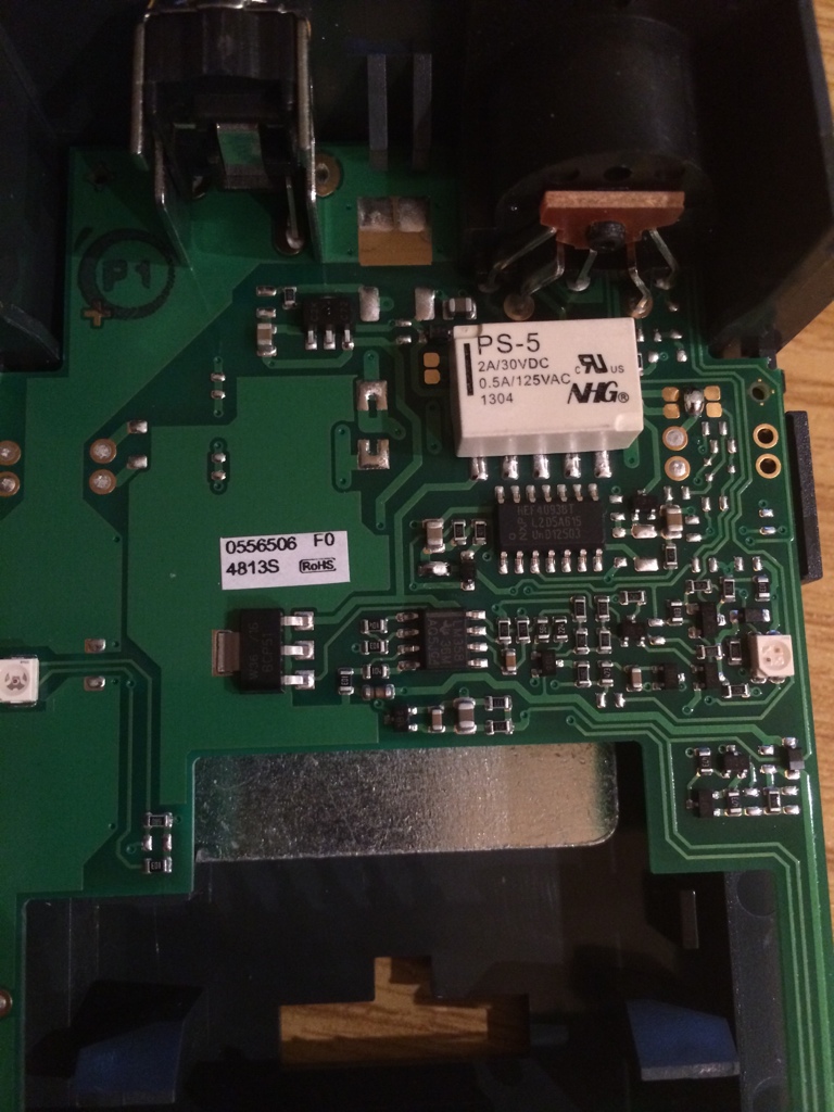

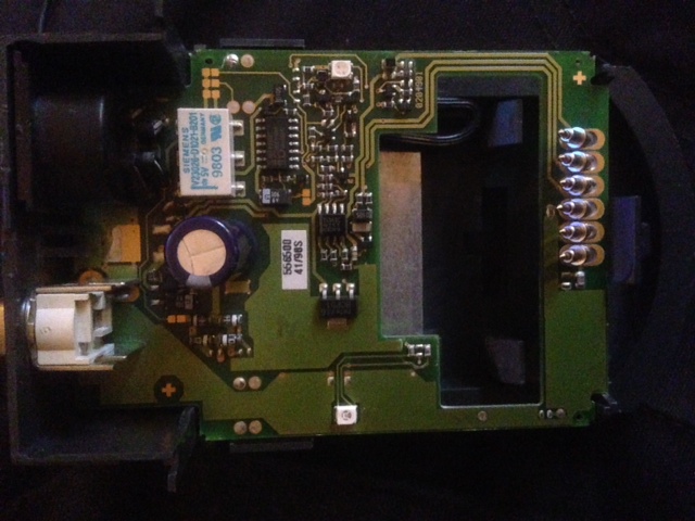

    5 Pol. Steckdose defekt ?
    ich hab ein kleines Problem und zwar,
    Wenn ich was in in den 5 Poligen Steckdose stecke kommt nichts an,
    eine Messung ergab auch nichts.
    Ich weis gerade nicht wo der Fehler liegt.
    Hat jemand ein Foto von der Rückseite seiner Platine ?

    Ich lad drei Fotos hoch könnte einer nachschauen ob alle Lötstellen bzw. alle Lötverbindungen da sind
    Danke

    Was willst du denn da rein stecken?
    An der Buchse liegt je nach Brücke im Ladegerät eine Spannung an und je nach Melder und dessen Programmierung wird da ein Kontakt durch das Relais geschaltet in dem Ladegerät, wenn ein alarm eingeht.
    Wenn du mal mitteilst was du da reinstecken willst kann man dir vielleicht besser helfen.
    Und was hast du wie gemessen?
    Auf deinen Bildern ist keine Brücke zu erkennen die eine der 3 Spannungen an die Buchse bringt.
    Das Relais fällt auch nach 10 sek wieder ab nach alarm.
    Pin 4 liegt bei entsprechender Brücke 6V AC, 6V DC oder 3 V DC an.
    Pin 2 ist Masse
    Pin 1&3 sind Schaltkontakt vom Relais welcher ohne Alarm offen ist.
    Geändert von grisu1975 (06.11.2014 um 21:35 Uhr)

    Ich möchte nur eine 6/12V Lampe anschließen
    die bei einer Alarmierung an geht
