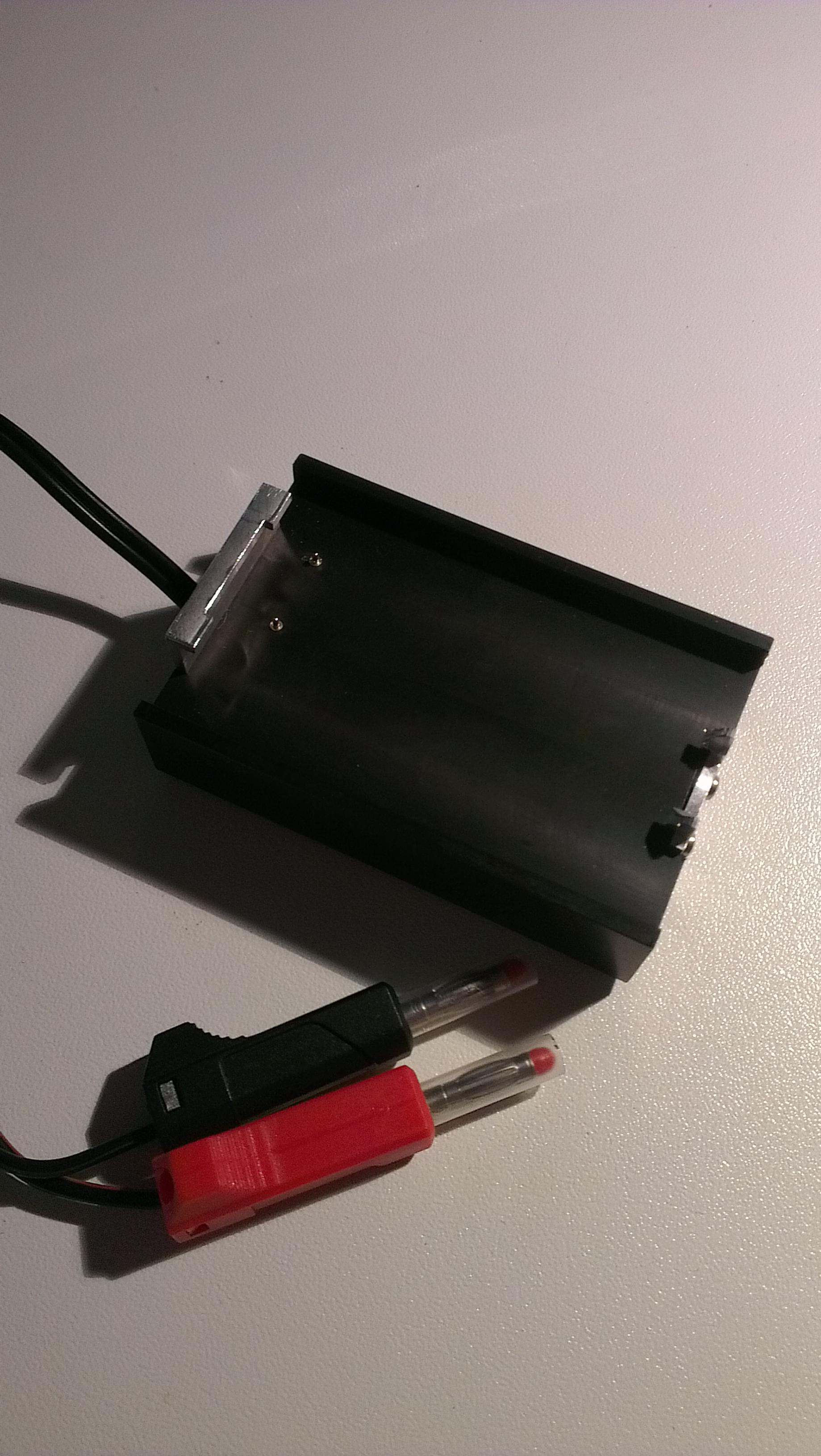

    Wenn ich mir die externe Halterung so anschaue die ich hier liegen habe, sind es die Kontakte 1 und 4.
    gruß,
    Hetti
Hits:	284
Größe:	538,0 KB

    Mahlzeit,
    ich habe mir ebenfalls einen ext. Adapter gebaut und gehe auch über Pins 1 (Minus) und 4 (Plus)
