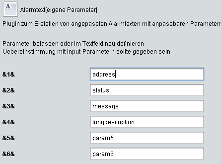

    faboi Gast
    Was hast du in den Textfeldern definiert?
    Das ist auch echt kompliziert....
Hits:	651
Größe:	11,5 KB

    Vielleicht für uns zum Verständnis:
    Du verwendest ein anderes Programm zum Aufruf der AlarmFMS32.exe, nehm ich an? Und möchtest damit auch was ganz anderes machen, als ein "normaler" FMS32-Nutzer?
    Wenn du nämlich sechs Parameter übergibst, dann kommt folgendes in firEmergency an (siehe Screenshot im Anhang).
    Die exe geht nämlich davon aus, dass die ersten vier Parameter die "ganz normalen" FMS32-Parameter sind.
    Dein Alarmtext[Eigene Parameter] müsste dann nämlich so aussehen:
    Code:
    address: &1&
    status: &2&
    message: &3&
    description: &4&
    param4: &5&
    param5: &6&
