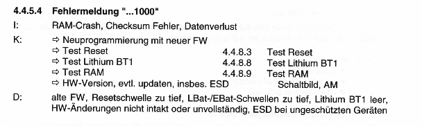

    543
    Ich kenne mich mit dem Gerät überhaupt nicht aus.
    Aber das hier habe ich zum Fehler im Service Manual gefunden:
    -s. Bild!
    evtl. Hilft es ja weiter...
    Martin
Hits:	448
Größe:	54,3 KB
