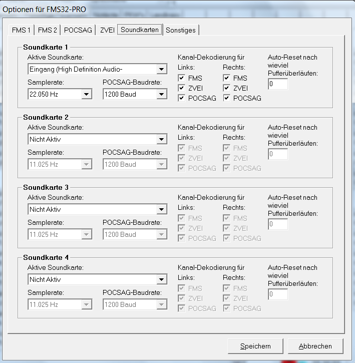

    Scanner via. Klinkenkabel an DISK angeschlossen mit Line In (blaue Buchse) am PC verbunden.

    Stell mal samplerate auf 11,xxx
    Brauchst nur Rechten ODER Linken Kanal auszuwerten. Es sei den du hast nen Y-Stecker am Line-In.
    Zum testen ob überhaupt etwas am pc ankommt, lade dir mal POC32 runter.
    Dieses prog wertet POCSAG noch aus, wo FMS32pro nichts auswertet
