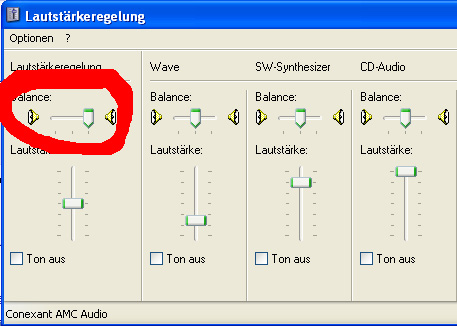

    Ich glaube die frage bezog sich eher auf das wie stellst du es an das der Linke Kanal laut und der Rechte Mute oder wie auch immer ist und dann aber die Auswertung noch hinhaut.
    16.09.2007
    591
    Ich weiß nicht, hab nix gemacht. Also ich hab ja keine extra Boxen am PC, ich hör alles direkt am Scanner ohne Rauschen.
    Hab noch ein USB Headset am PC aber das lässt auch kein Disc Rauschen durch.
    Was bitte ist denn daran sooo schwierig?
    Mal angenommen man hat am Lini-In links einen Diskriminator für Pocsag, und rechts ein Köpfhörersignal vom zweiten Scanner für FMS/5-Ton/Sprechfunk.
    Problem 1: Beide Kanäle müssen unabhängig voneinander so eingepegelt werden, das die Software jeweils gute Decodierraten erreicht. Je nach Scannern kann das schwierig werden.
    -> Weil man eben nicht jedem KH-Ausgang auf dem selben Pegel runter bringt wie Diskriminatorausgänge für gewöhnlich haben.
    Aber das ist eine andere Problematik.
    Womit du eher Verständnissprobleme hast ist ja der Ton _hinter_ dem Decoderprogramm.
    Links will man über die PC-Boxen nicht hören, weil verrauschtes Geschnarre.
    Man will nur rechts hören, wo da der Sprechfunk drauf liegt.
    Das macht man einfach so, wie im angehängten Screenshot. So what?

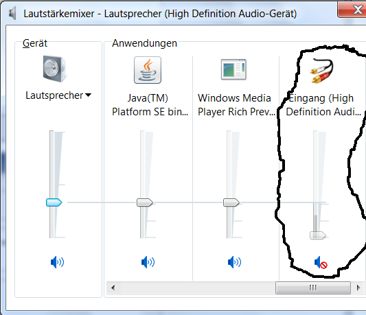

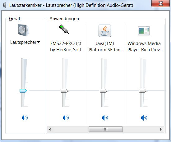

    Bei mir sieht das aber anders aus.
    Ich habe WIN7, & weiß nicht wirklich wo ich das mit dem "rechts" "Links" einstelle. s:
    Bei mir siehst das so aus:
    Der Eingangssound ist das Rauschen, was ich leise gestellt habe.
    & das bei FMS ist das wo ich die Gongs, Statuswechsel etc höre.
    Ich hab das jetzt auf rechts gestellt, öffne ich jetzt aber den Sound, wo das rauschen war, ist das rauschen immernoch da.
