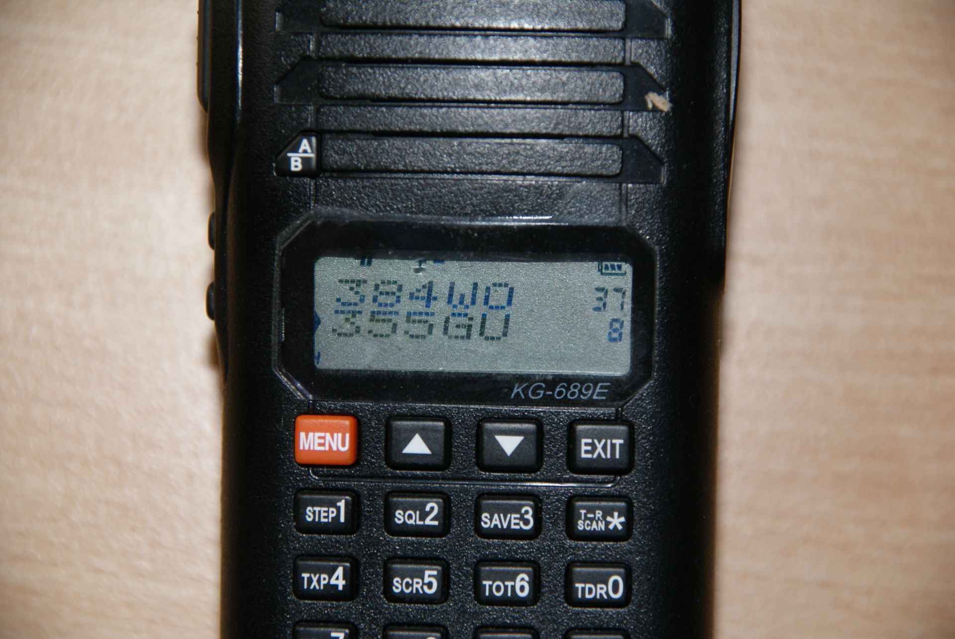

Schon ein paar tage alt aber falls das Problem weiter besteht...
Hast du die Kanalnummer zb. 486 oder die Frequenz zb. 86.4550 eingestellt?
Bei meinem alten Wouxun (gleiche wie deins) konnte ich nur senden wenn es auf den Frequenzen eingestellt war, nicht aber wenn es die Kanalnummer angezeigt hat.
