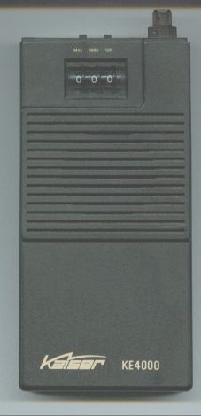

    Kaiser KE 4000
    hier die Lösung - das Gerät liegt vor mir.
    Das o.a. Gerät ist ein uralter Einfachscanner aus den ca. frühen 80ern. Aber angenehm klein (etwas größer als eine Zigarettenschachtel und schwarz).
    Antenne (!) und Ohrhörer als Klinkenstecker ausgeführt.
    Mit einem Kanal im 4m-Band > einzustellen über eine Dreier-Rändelrad-Anzeige.
    Die erste Stelle (8) und die letzte (5) muss man sich dazudenken. Wenn also 86.415 MHz eingestellt wird, so ist die Stellung 641 - entspr. 467 Oberband. Obendrauf zur Abstimmung 3 KHz-Schaltungen.
    Kann mit Netz und Batterie betrieben werden.

    KE 4000
    Habe auch so ein Teil. Schicke mal ein Bild rauf. Kann mir im Gegenzug jemand verraten wo ich eine passende Antenne dafür kriege?

    KE 4000
    Hallo Forum,
    ja - das auf dem Bild ist er.
    Eine Antenne, die bei mir leider an der Klinke abgebrochen ist, konnte ich auch nirgends herbekommen.
    Habe einfach ein Stck. RG 58/U-Antennenkabel aus dem Gehäuse heraus mit einer BNC-Kupplung versehen.
