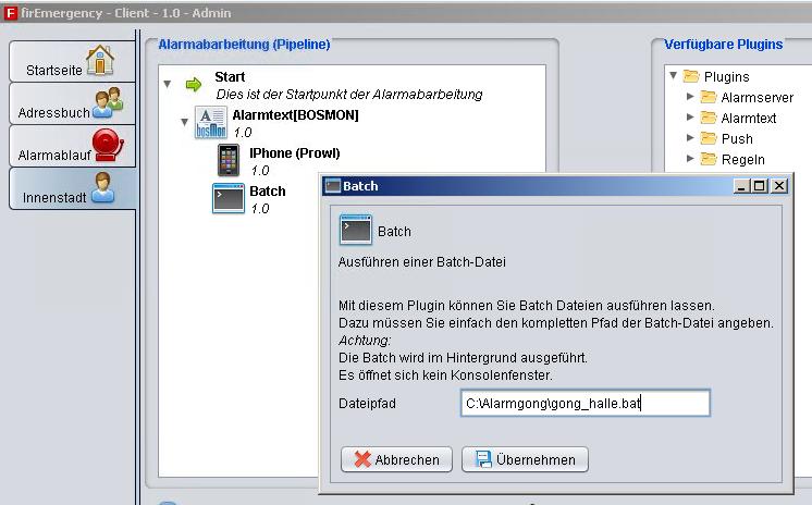

    Bitte um Screenshots eurer Aufrufe bzw. Pluginkonfigurationen
    12.11.2011
    90
    Siehe Anhang.
    Push über Prowl funktioniert einwandfrei.
Hits:	186
Größe:	55,6 KB

    Was soll die Patch denn machen ?
    Mal die Pfad Angaben geprüft ? Ggf Leerzeichen im Pfad ?
    feodor Gast
    Und der Benutzer unter dem FE ausgeführt wird hat die nötigen Rechte auf die Datei (lesen)?
    Probier bitte mal eine Schreibweise ohne Unterstrich, also Umbenennung der .bat Datei.
    Ja, alles als Admin. Wiegesagt, wenn ich die Batch aus dem Explorer manuell starte funktionierts. Umbenennung probiere ich aus, danke.

    Poste mal den Inhalt der Batch..
    Denke es wird an dem Aufruf der auszuführenden Datei liegen..

    Kann ich erst später machen.
    Allerdings wird die Batch ja korrekt ausgeführt wenn ich sie manuell aufrufe.

    Es ist aber ein Unterschied ob Du die Batch durch einen doppelklick im Explorer öffnest oder ob diese durch ein Programm ausgeführt wird. Generell wird Deine Batch schon stimmen und funktionieren.

    Was Du auch mal ausprobieren kannst, schreib am Anfang Deiner Batch mal folgendes rein:
    cd\
    cd C:\Alarmgong\
    Wenn firEmergency versucht die Datei auszuführen arbeitet er nämlich mit einem ganz anderen Pfad und wird die Dateien dann nicht finden. War zumindest bei mir auch mal der Fall...
