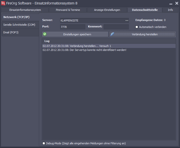

    Hallo Leute,
    ich teste z.Zt. das Programm Einsatzinformationssystem 8 von FireOrg als Client. Den Server stellt FMS Crusader dar. Das EIS gefällt mit extrem gut was die Bedienbarkeit und Einstellmöglichkeiten betrifft, nur leider krieg ich keine Verbindung zwischen den beiden Programmen hin. D.h. ich nutze den FMS Crusader als Server und will das EIS per LAN mit den Daten speisen, aber es kommt die Meldung "Der Servertyp konnte nicht identifiziert werden". Manchmal kommt auch sowas wie "Der Host ist nicht erreichbar" oder so.
    Weiß einer was ich falsch mache? Kann man das auch irgendiwe lokal betreiben (also beide Progs auf einem Rechner)? Der Client von FMS Crusader macht das ja auch...
    Thx

    Ähm ja danke Jochen ;-)
    Also das is ja mal wieder ein Zufall... Vor über einer Woche habe ich genau diese Frage auch an den Damen und Herren von FireOrg geschickt und leider zunächst keine Antwort erhalten. Doch als ich eben Mails checkte, war sie natürlich da mit der Antwort es ginge nur mit FMS32pro (was bei mir nicht richtig funktioniert) und mit POC32... naja schade...
    ---EDIT--- kann also geschlossen werden :-)
