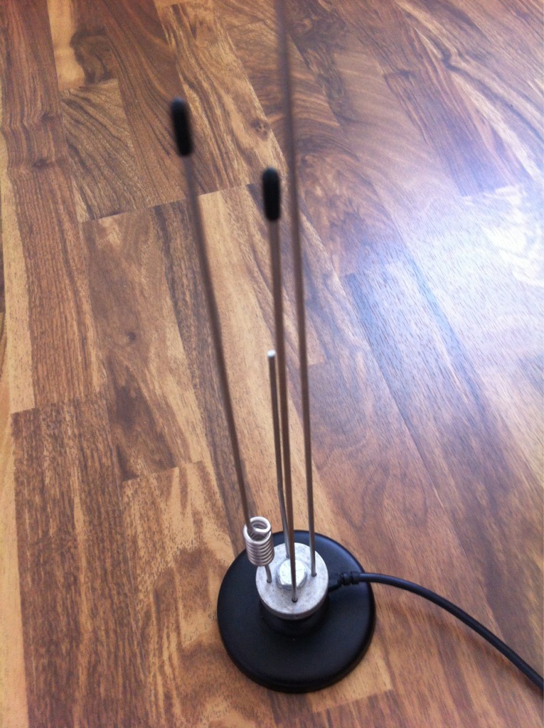

    Hi
    wie kann ich die Antenne verbessern..
    nur zum Empfang...
    Waere es eine Idee die Radialen nach unten zu biegen?! bzw andere zu machen und die dann nach unten abstrahlend ein zu schrauben..

    Stell das Teil auf Metall.
    Ist bestimmt ein Magnetfuß, oder?
    Die Stäbe sind keine Radiale, das sind die eigentlichen "Strahler".
    Wenn du die verbiegst wird der Empfang noch schlechter.
    nur zum Empfang...
    Entweder:
    Wegschmeißen und gegen eine richtige Antenne tauschen.
    Oder:
    Antenne auf eine größere Metallfläche stellen, gucken welcher der Strahler für deine wichtigste Wunschfrequenz relevant währe, und alle anderen absägen.
    Das was du da hast laut deinem Bild, ist keine Antenne sondern ein futuristischer Deko-Staubfänger. Wer sowas als "Antenne" verkauft, dem gehört das Teil um den Hals geknotet.
    Radiale? Du meinst, ob du den Fußboden darunter seitlich nach unten biegen sollst?
    Würde eine sehr teure Geschichte werden...bringen würd es aber nix.
