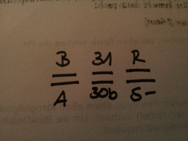

    Also, zwichenstand ist, dass ich weiß, dass mein vorheriger Post Käse war. Das Mit dem Taktgeber da, funktioniert ja nicht, wie ich es jetzt in stundenlanger Recherche selbst herausgefunden habe.
    Also habe ich mir jetzt ein richtiges Klangfolgerelais bestellt. Das Bosch 0335411040.
    Meine Problem wäre jetzt der Anschluss, da es ja komischerweise GARNIX brauchbares an Anschlussplänen speziell für das Teil gibt. Ich hab echt lange gelesen und weiß jetzt ganz genau, wie ich so ein Hella Starktonrelais anschließen muss, aber wie ich das Dingen anschließen muss, weis ich immernoch ned.
    Hier im Forum und auch anderswo gibts ja schon einige Threads, die sich genau mit dem Artikel befassen, jedoch weiß dort wirklich nie jemand eine Lösung zu ganau dem Gerät. Immer nur zum Hella o.ä.
    Deshalb meine Frage: Wie muss ich das Teil anschließen.
    Anschlüsse am Gerät wie folgt (siehe auch Anhang):
    B 31 R
    A 30b S-
    Ich hoffe, dass ich es halbwegs verständlich ausgedrückt habe und auch, dass man sieht, dass ich mir Mühe gebe auch Eigeninitiative einzubringen. Soll ja nicht so aussehen, als ob ich euch alle Arbeit machen lasse und mich zurücklege und in den Sessel fur.. ääh ruhig ausatme.
    Lieber Gruß
