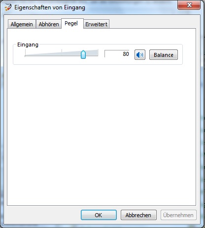

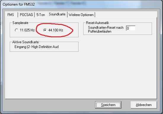

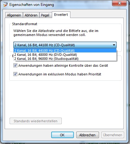

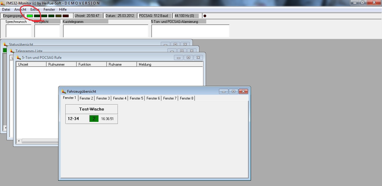

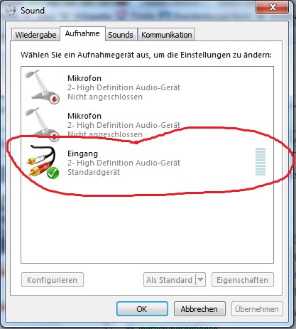

    ich probiere gerade über den Diskriminatorausgang des UBC69XLT-2 und FMS 32 Demoversion POCSAG und FMS zu bekommen, aber es passiert nichts. Auch der Eingagspegel in FMS32 bleibt so, wie er ist. Meine Soundeinstellungen hab ich mal als Screenshots eingefügt. Ist das so richtig?
    Dann habe ich mal gedacht, dass man evtl. das Rauschen vom Diskriminator-Ausgang an einem passiven Lautsprecher hören müsste, aber: man hört nichts!
    Was ist da los? Könnt ihr mir helfen?

    also der Scanner war tatsächlich defekt. Irgendein Bauteil hat die Leitung vom Diskriminator-Ausgang unterbrochen. Jetzt funzt alles wieder. Aber eine kleine Zwischenfrage hab ich noch. Welche Einschränkungen gibt es in der Demoversion FMS32 Pro? Hab dort nämlich gerade nur 5 POCSAG-Meldungen empfangen, dann war Schluss... Mit sorfmon tickerte er munter weiter. Liegt das an der Demo, dass dort nur 5 Meldungen reinkamen bzw. angezeigt wurden?

    Wenn man FMS 32 Pro als Demo installiert kommt die Meldung das nur 50 Telegramme empfangen werden können,die Einschränkung ist also genannt.
