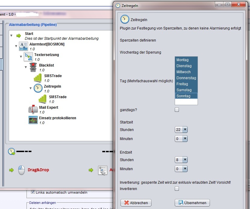

    Hallo Forum,
    hat jemand von Euch die Zeitsteuerung programmiert.
    Bei mir sieht das Plugin so aus, aber wirken tut es eher nicht. Die hinter dem Plugin hinterlegten Aktionen werden immer durchgeführt. Ziel war hier Nachts zwischen 22 und 8 Uhr keine SMS.
    Wo liegt mein Fehler?

    du musst 2 Plugins hintereinander schalten....erst von 22 - 00 Uhr und dann von 00 - 08 Uhr....das Plugin bekommt den Tageswechsel sonst nicht hin.

    Das kann nicht sein, ich hab's genau so wie oben in Betrieb und funktioniert.

    Das ist sehr erstaunlich, dürfte eigentlich nicht gehen.
    Zum Beitrag:
    Bitte hier schauen http://firemergency-wiki.de/mediawik...itle=Zeitregel
    Genaue Einstellung muss sein 22:00 - 23:59 (aktuelle Minute wird mit aufgenommen, 0:00 wäre ja wieder der Anfang des selben Tags), dann 00:00 bis 08:00 Uhr im zweiten Plugin.
    Alternativ: Benutze doch die Invertieren Funktion und erlaube exklusiv die Zeiten von 08:00 bis 22:00 Uhr und schon hast du keinen Tageswechsel mehr!

    Wenn du es so eingestellt hast, dürfte es eigentlich auch Probleme geben... Erklärung siehe oben.
