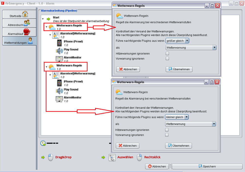

    Hallo Freunde,
    ich bin gerade ein wenig am verzeifeln...
    Bin dabei, das Wetterplugin zu konfigurieren, doch ich stoße gerade an meine Grenzen.
    Damals, also zur kostenlosen Zeit, hatte ich mein Problem schon gelöst bekommen,
    doch jetzt finde ich gerade nicht mehr den richtigen Weg.
    Folgendes:
    Ich möchte über das Wetterplugin die Wettermeldung des DWD ausgeben.
    Und zwar einmal, wenn eine Warnmeldung anliegt und dann auch einmal,
    wenn diese Meldung wieder aufgehoben wurde.
    Sprich: DWD gibt Warnmeldung aus, es wird eine Meldung versendet,
    Warnstufe zu Ende, es wird eine Meldung mit "Entwarnung" gesendet.
    Wie bereits schon geschrieben, habe ich es damals hinbekommen, dass es so läuft,
    doch jetzt komme ich einfach nicht mehr drauf.
    Ich habe die Befürchtung es hängt mit dem Warnregel-Plugin zusammen.
    Genauer gesagt mit "größer größer" "kleiner gleich" etc...
    Denn aktuell bekomme ich beide Meldungen, Keine Warnung und Wetterwarnung zusammen.
    Ich habe im Anhang einmal einen Screenshot angehängt, wie die aktuelle Config der Pipeline aussieht. Vielleicht fällt jemanden etwas auf.

    Du hast beide mal das Wort "gleich" drinnen.
    Es muss einmal heißen "größer gleich" und das zweite mal "kleiner"
    Bzw einmal "kleiner gleich" und "größer" heißen
    Aber wenn du zweimal "gleich" drinnen hast, werden"beide" Pipelines abgearbeitet, bzw. beißt sich das!

    Ich war in Mathe nie seeehr gut... Merkt man das? xD
    Besten Dank für die schnelle Hilfe. :)
