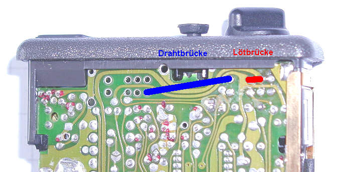

    Wollte meinen BMD über die Lötbrücke auf Mithören schalten damit er in Schaltung "Aus" offen ist.
    Meine Frage hierzu: Im Netz hab ich nur Anleitungen an BMD´s MIT Kodierstecker gefunden. Ist der Kodierstecker notwendig? Oder geht das auch ohne?

    Bild !!!
    Hier die Anleitung !!!

    Beim BMD muss zwangsläufig ein Kodierstecker gesteckt sein, ansonsten löst die Bude ständig aus. Zum Mithören kann natürlich auch kompletter Nonsens programmiert sein.
