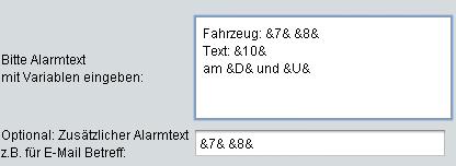

    Mein Alarmtextplugin BOS mon lautet
    &7& &8&
    &10& (Meldung
    leider wir nur alles ab der Ersetzung (&10&) übertragen das vorherige fehlt komplett.
    Gruß Steffen

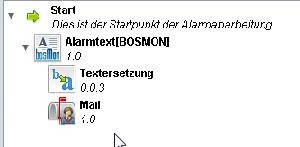

    so nun hab ich nachgeschaut, wie is wirklich ist, war mir vorher nicht mehr sicher,
    Start:
    AlarmtextBOSMON ->Textersetzung ->Mail
    (siehe aufruf.jpg)
    Als Alarmtext Bosmon(Alarmtext)
    es wird nur &10& ausgegeben. Das davor und danach (&D& und &U&) fehlen komplett.
    Wenn ich manuell alarmieren, kommt alles aber ohne ersetzungen.
    Als regel hab ich Einsatz:xx/xx;Einsatz:xx/xx=Text
    PS: Hab die ersetzungen über Excel in Wordpad und dann in Firemergency kopiert.

    Der Alarmablauf muss so aussehen:
    -Alarmtext
    --Ersetzung
    ---Mail
    Also alles nacheinander. So wie du es jetzt hast, läuft die Ersetzung + Mail parallel, also gleichzeitig ab. Deswegen steht in der Email nicht der ersetzte Text.
    Eine genaue Beschreibung wie du am besten einen Alarmablauf korrekt anlegst, findest du hier:
    http://firemergency-wiki.de/mediawik...lauf_verstehen

    Danke hat funktioniert, lag an der Reihenfolge :)
    -Thema schließen-
