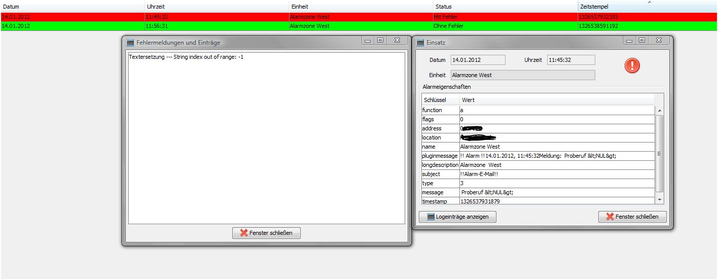

    10.04.2010
    148
    Das Steht im Server.

    Also im ersten Fall tritt wie man sieht ein Fehler auf. Wahrscheinlich weil bei der Bearbeitung der Regeln irgendwas schief läuft.
    Beim 2ten Fall tut das Plugin irgendwie so gut wie nichts da es nach 0 ms schon wieder beendet wird. Warum kann ich aber nicht sagen.
    Daher nochmal die bitte das Loglevel auf DEBUG zu setzen. Wie das geht siehe hier => http://firemergency-wiki.de/mediawik...el_%C3%A4ndern
    Dann sollte der Log um einiges Länger werden und dann sollte ich den Fehler eher finden.
