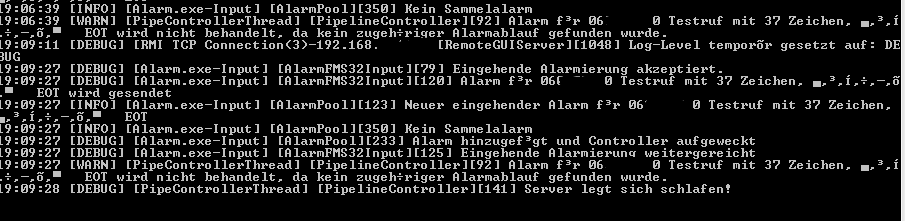

    So ich habe den Log einmal als Grafik angehängt, das Einzige was ich unkenntlich gemacht habe ist meine IP und den RIC einer Hamburger Feuerwehr... Wenn die Batch gestartet wird steht dort genau das drin was poc32 ausgelesen hat. Ich hoffe das das so eine Hilfe ist
    Viele Grüße

    Ja, das erklärt das Problem.
    Das ist das Problem:
    http://firemergency-wiki.de/mediawik...nicht_gefunden
    Dein Problem liegt an der Übergabe der Paramter aus POC32.
    Was steht denn in deiner Batch?

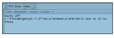

    Ich habe das mal hochgeladen was in der Batch steht. Was ist daran falsch? Der Alarmtext wird doch übernommen und sogar im Log vom Server angezeigt.

    Als Einheitencode wird im Normalfall der erste Parameter vor dem ersten '|' erkannt.
    Wenn (wie bei dir in der Batch), kein Paramtertrenner '|' vorkommt, dann wird der ganze Alarmtext als Einheitencode interpretiert. Und das ist ja falsch.
    Deswegen folgende Batch:
    @echo off
    C:\firEmergency0.71\files\alarmexe\Alarm-POC32.exe %1 | %2 | %3
    PAUSE
    Falls das nicht geht, dann versuch es mal so:
    @echo off
    C:\firEmergency0.71\files\alarmexe\Alarm-POC32.exe "%1" "|" "%2" "|" "%3"
    PAUSE

    Wenn ich das so eingebe "%1" "|" "%2" "|" "%3" kann das System die angegebene Datei nicht finden. Wenn ich die " bei den |weglasse kann der Befehl nicht ausgeführt werden das | so nicht bekannt ist. Hast Du noch eine Idee?
    Viele Dank für Deine Lösungsansätze

    also:
    deinem log entnehme ich, dass wenn du so aufrufst:
    %1 %2 %3
    alle(!) daten als adresse angesehen werden.
    positiv: alle daten kommen wohl an
    negativ: nur der erste parameter ist die adresse
    wir brauchen also nur noch die trenner zwischen den Parametern (|). probier mal folgendes:
    @echo off
    C:\firEmergency0.71\files\alarmexe\Alarm-POC32.exe %1 "|" %2 "|" %3
    PAUSE
    also nur " vor und nach |
    15.07.2010
    89
    Lösung!
    Hey, so funzt es super! Danke!
