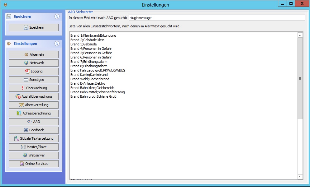

    Zitat Zitat von Fire-Hero Beitrag anzeigen
    Hallo hat jemand eine Idee wie ich vollgende Alarmatichworte aus dem Alarmtext erkennen kann :
    Brand 1
    Brand 2
    Etc
    Sind genauso in Fe hinterlegt , aber sie werden nicht erkannt wegen dem Leerzeichen , sprich er findet nix mit Brand oder mit 1,2,3,4
    Gibt es da irgendeine Möglichkeit das er nach dem Ausdruck Brand 1 suchen soll ?
    Wir haben leider einen Alarmtext der nie gleich ist
    Leerzeichen spielen eigentlich keine Rolle.
    Hier wäre dann ein Log hilfreich bzw ein Screenshot deiner Einstellungen.

    Ok Log und Screenshots kommen
    Edit:----------------------------------
    Hab mal ein Bild von den Hinterlegten Stichwörtern angefügt.
    an das Log vom vergangenen Einsatz komme ich leider nicht mehr ran da es schon 24 Stunden her ist.
    Jedoch gelingt die Stichwortzuordnung bei uns nie komischer weise .
    Selbst wenn es ein Stichwort wie Amtshilfe ist.
    Dies ist genauso in der aao eingetragen jedoch findet er dann auch nix.
    Bsp Text :
    Tür öffnen / Amtshilfe Muster Straße 15 Musterhasuen Polizei fordert Feuerwehr zur Amtshilfe an. Benötigt Leiter
    Adresserkennung läuft mitlerweile Perfekt, komplett ohne probleme .

  3. #1683
    09.04.2005
    969
    Brand 1 steht auch so im Pluginmessage drin?
  4. #1684
    07.01.2012
    287
    Ja ganz genauso
    Fire-Hero
    Man kann nichts falsch machen , man kann es nur falsch Verstehen ;)
    Ganz genau so
    Bsp Text :
    ---------Andere Sache------------
    Desweiteren tritt immer noch dieser Fehler auf, kann es sein das dieser erscheint wenn zu viele gleichzeitige Anfagen an den Alarmmonitor laufen?
    AlarmMonitor 3 --- Nachricht an 127.0.0.1 konnte nicht gesendet werden: Connection refused: connect
    wenn bei uns alarmiert wird dann schaltet der Monitor in die Alarmperspektive und bin in 1 sec werden dann 6 Einheiten als FMS alarmiert und übertragen. Kann es sein das dem das zu schnell oder zu viel ist? weil auffallend ist, immer wenn dieser Fehler auftaucht hat er ein FMS Status nicht genommen ( Zeigt ihn als nicht alarmiert an ).
    edit:
    Was mir gerade aufgefallen ist , was bedeutet die Einstellung im Am3 "Zeit zwischen Alarmierungen" , diese steht bei uns auf 5 sec. liegt da evt das Problem?
    pluginmessage existiert zu diesem Zeitpunkt noch nicht. Dieses Feld wird erst durch ein Plug-in angelegt. Bei Alarmeingang ist es im Normalfall noch leer.
    Versuche es doch mal mit 'message'

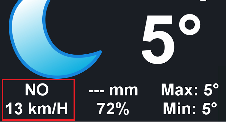

    22
    Moin,
    kurze Frage: Ist es möglich, die Windrichtung auf dem AM3 / Wetter-Fenster auch als Himmelsrichtung angeben zu lassen (momentan: Angabe in Grad)? Wenn ja, wie?
  8. #1688
    11.09.2011
    273
    Zitat Zitat von Feuerente Beitrag anzeigen
    Moin,
    Wird sie doch bereits... siehe Anhang (NO= Nordost). Und wie sollte man bitte eine Geschwindigkeit in Grad messen!?

  10. #1690
    11.11.2013
    22
    Geschwindigkeit in Grad? Habe ich doch gar nicht geschrieben, ich beziehe mich auf die Richtung... :)
    Aber das ist sehr interessant. Bei uns steht nämlich an Stelle der Himmelsrichtung eine Zahl in Grad, als ich das letzte mal draufgeguckt habe z.B. 9,5 (was ja als Himmelsrichtung NNO entsprechen würde). Hattet ihr das irgendwie in den Einstellungen geändert? Wir haben nämlich nichts an den Wettereinstellungen gedreht.
    Screenshot reiche ich bei Bedarf nach.
