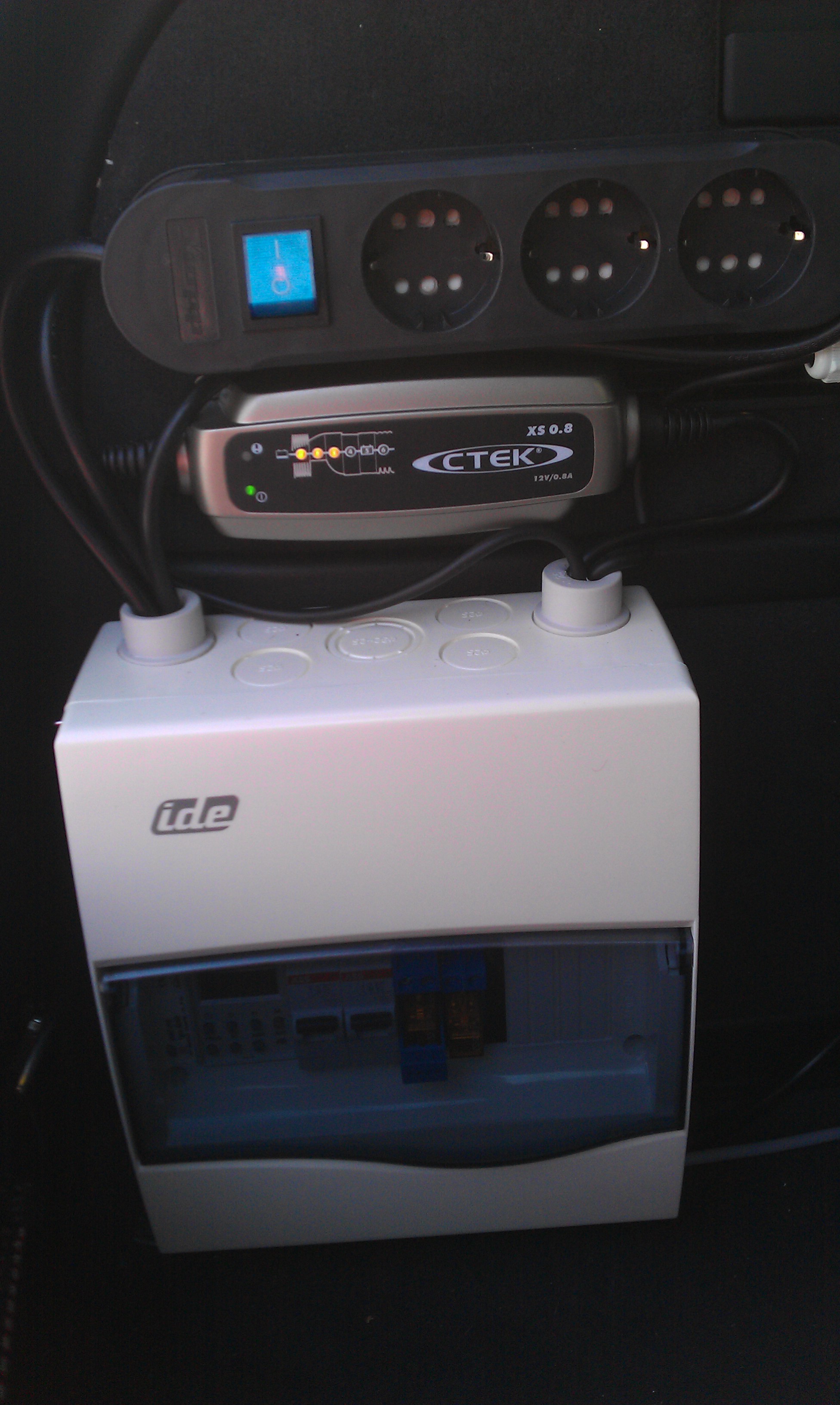

    Konnte mein Projekt jetzt zuende stellen und will es euch natürlich nicht vorbehalten ;)
    Funktionen der Schaltung:
    Schaltung eines 230V Heizers mittels GSM Modul oder Zeitschaltuhr, Laden der Batterie mit Ctek Temperaturabfrage per SMS uvm.
    Wer weitere fragen hat kann sich gerne bei mir melden ...
    Und jetzt lass ich mal die Bilder sprechen ...;)

    18.06.2006
    1.728
    Ich würde noch eine Signalisierung vorsehen. Wenn Stecker gesteckt --> Deutliche Warnleuchte im Sichtbereich des Fahrers....
    Andere Sache: Der Stecker. Was ist das für ein Modell, bzw. wie sieht der genau aus? Kannst du ein Bild davon machen?

    Ja mache ich .... ist ne top verbinndung
    230V 16 A
    Schutzklasse IP67 ;) da kann Waeco ned mithalten ... und dann der Preis ...
    Die Leuchte kann entfallen----> Zündungstrennrelai

    Ja, habe das Modell mittlerweile auch gefunden.
    Wie sieht eigentlich die Erdung der ganzen Anlage aus?
    07.06.2011
    180
    Naja ins KFZ gehen 3 Adern um es mal leihenhaft auszurücken.
    Schwarz, Blau, Gelb-Grün
    Der Gelb-Grüne ist im Schaltkasen ganz normal aufgelegt und jeder verbraucher bekommt dadurch seine "Erde".
    18.06.2006
    1.728
    Und die Karosserie als "Gehäuse" des ganzen?
    07.06.2011
    180
    Nein die Erdung kommt aus der Steckdose ( Hausanschluss ) ins KFZ auf den Schaltkasten und da ist dann alles verklemmt. Alle "erden" der Verbraucher ...!
    18.06.2006
    1.728
    Sooo...
    Durch die Vibrationen scheuert eine Leitung durch, und kommt auf die Karosseriemasse. Dein Auto steht isoliert, was denkst du was passiert, wenn du die Karosserie berührst? ;)
