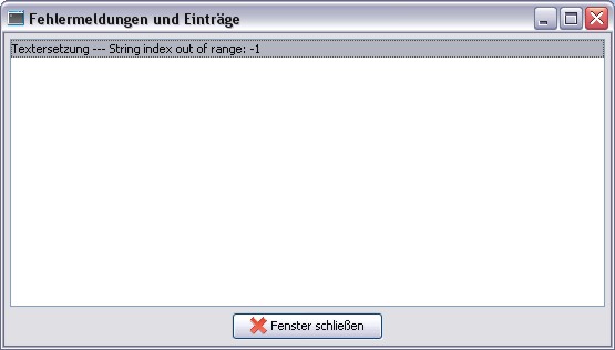

    Hallo firEmergency,
    ich habe leider immer noch mein Problem mit der Textersetzung.
    hatte es schon ein paar mal im Forum,
    hab aber bis jetzt noch keine brauchbare Lösung
    bekommen, bw. ich kann nicht erkennen wo mein Fehler liegt.
    Kann ich dir meinen Text block mal per PN senden, damit du Ihn dir mal ansiehst?
    Als Bug habe ich noch das Fenster der Texterkennung im Client Modus:
    beim vergößern des Fensters, vergrössert sich das eigentlichen "Bearbeitungsfenster"
    nicht. Das drumherum schon nur das Eingabeteil bleibt klein.

    Du kannst mir den Text und deine Ersetzungeregeln gern per PN schicken dann kann ich das mal testen hier bei mir.
    Alternativ würde mir aber evt schon ein Log im DEBUG-Mode erst mal ausreichen daraus kann ich eventuell schon schließen worans liegt.

    Beuti,
    danke fürs Angebot.
    Aber das Teil ist zu groß für ne PN.
    Habs per Mail an fireEmergency geschickt.
    Bin mal gespannt was es gibt.
    Aber Danke
