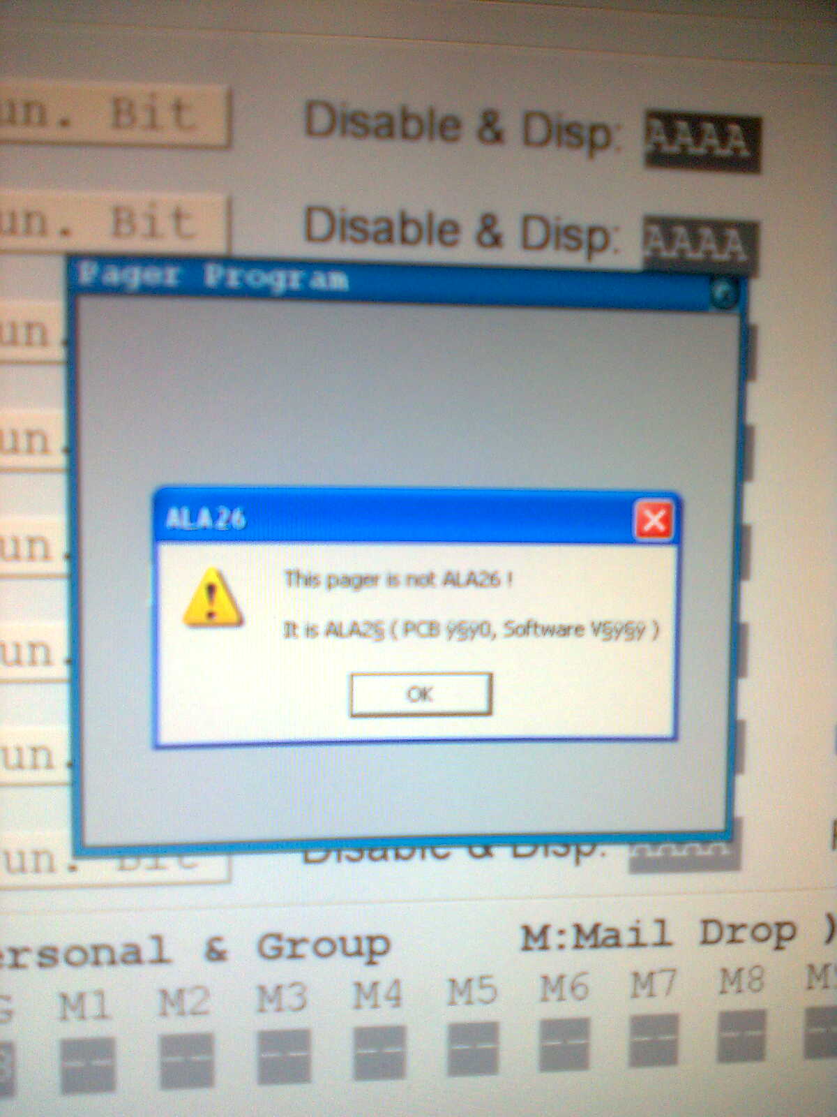

    bei der Programmierung meines Apollo Pilot erkennt die Software den Melder nicht.
    Es erscheint immer die Fehlermeldung "This pager ist not ALA26 !", obwohl es definitv ein Apollo Pilot ist. (siehe Bild)
    Der Melder ist eigendlich komplett programmiert, es sollte nur die Baudrate geändert und die Handprogrammierung freigegeben werden.
    Hat jemand eine Idee, was das sein könnte und wer mir da ggf. helfen kann?

    Das merkürdige ist halt die zweite Zeile : "It is ALA2§ (PCB y§y0, Software V§y§y)"
    Hat das schonmal jemand gehabt ?? Habe schon einige Progg-Softwaren durch - immer das selbe.

    Hallo Eschon,
    Ist das Typenschild am Apolo noch dran,
    versuch mal die Software ALA25.

    Ja, das Typenschild ist noch dran, der Melder ist definitiv ein ALA26.
    Kann man irgendwie die Melderdaten schreiben, ohne dass vorher von der Software der Melder auf den richtigen Typ gerüft wird?
    Ich gehe mal davon aus, dass bei einem Versuch mit der Software ALA25 das selbe Ergebnis angezeigt wird, aber testen könnte man es ja mal. So geht der Melder auf jeden Fall nicht mehr.

    Mit der ALA 25 Software ist es genauso !

    Also wir gehen mal davon aus das die Software defekt ist -- ist hier jemand in der Lage auf das Gerät eine neue Firmenware aufzuspielen ?
    Grüße Funkwart 691
