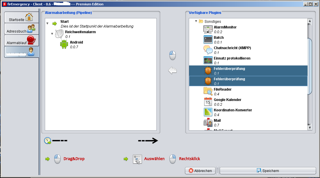

    Hallo FirEmergency,
    hat es eigentlich einen Grund warum das Plugin Fehlerüberprüfung 2x in der Liste erscheint?
    Habe nur ich das, ist das gewollt oder ein Bug?
    Ist mir aber schon in vorherigen Versionen aufgefallen und nicht erst mit der 0.6
    Gruß Hausen

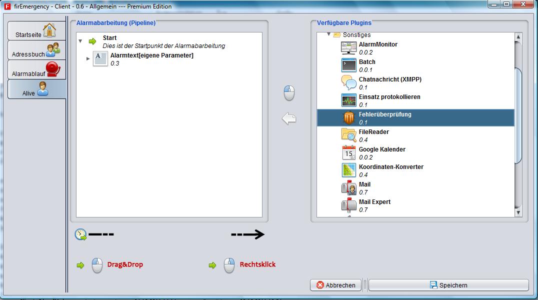

    Kann ich nicht bestätigen.
    Bei mir steht es nur einmal in der Liste (so wie es soll), und das auf mehreren PC's!

    Ok, aber warum habe ich das zweimal drin? Habe mal unterm Ordner plugins geschaut und dort habe ich die Dateien "plugin_error.jar" und "plugin_errorchecker.jar". Habt Ihr die Datei zufällig mal umbenannt? Und wenn ja, welche ist die aktuelle?

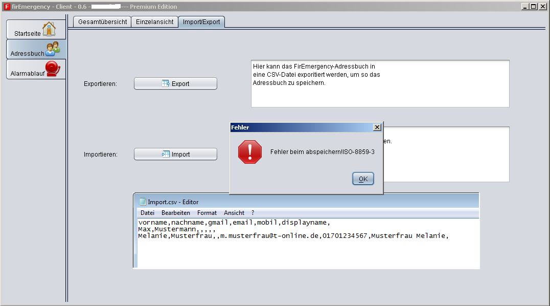

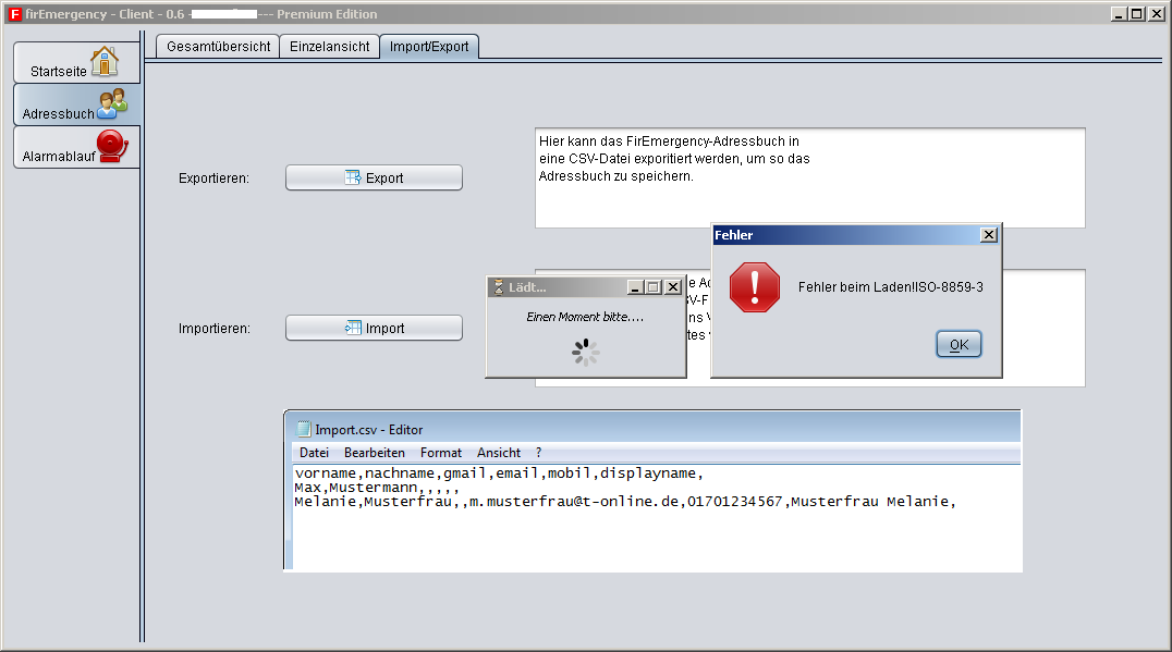

    Des Weiteren bekomme ich ne Fehlermeldung beim Import und beim Export von Adressdaten! Siehe Screenshots.
    Gruß Hausen

    Du hast deine Frage selber beantwortet :)
    Wie gesagt, das Error-Plugin sollte eigentlich nie ausgeliefert werden. Hat sich wohl doch reingemogelt. Wir haben auch mal den Namen geändert, deswegen taucht es doppelt auf.

    Du bist jetzt der zweite, der diesen Fehler meldet. Bis jetzt konnten wir ihn aber noch nie nachstellen.
    Der Entwickler des Adressbuches wird mit dir Kontakt aufnehmen um das Problem nachstellen zu können und es dadurch zu beheben.
