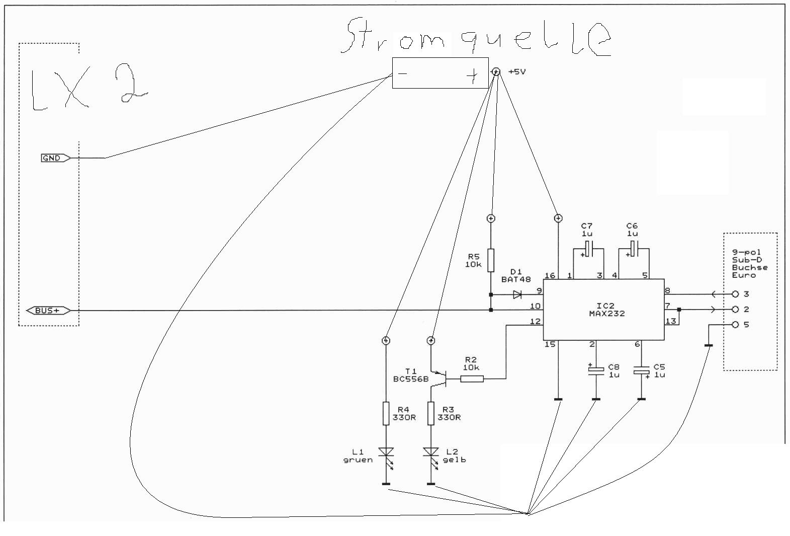

    @firegrisu
    Postfach etwas gelichtet, kannst wieder schreiben.
    anbei eine etwas primitive zeichnung von mir aber das bringt in etwa auf den punkt.
    Fragen, gern hier öffentlich, vielleicht will noch jemand anderes davon profitieren?!
