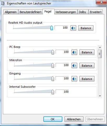

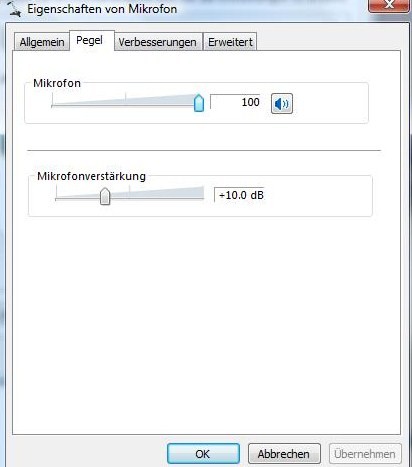

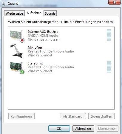

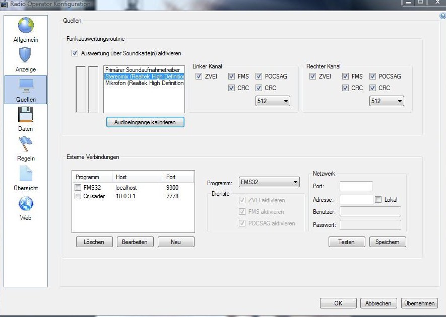

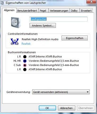

    Ich meine Steromix wählen und dann in der Windows Systemsteuerung den richtigen Eingang wählen und Lautstärke anpassen..

    Habe aber jetzt Screenshots hochgeladen, vielleicht fällt dir ja da etwas auf, was bei den Einstellung falsch ist?
