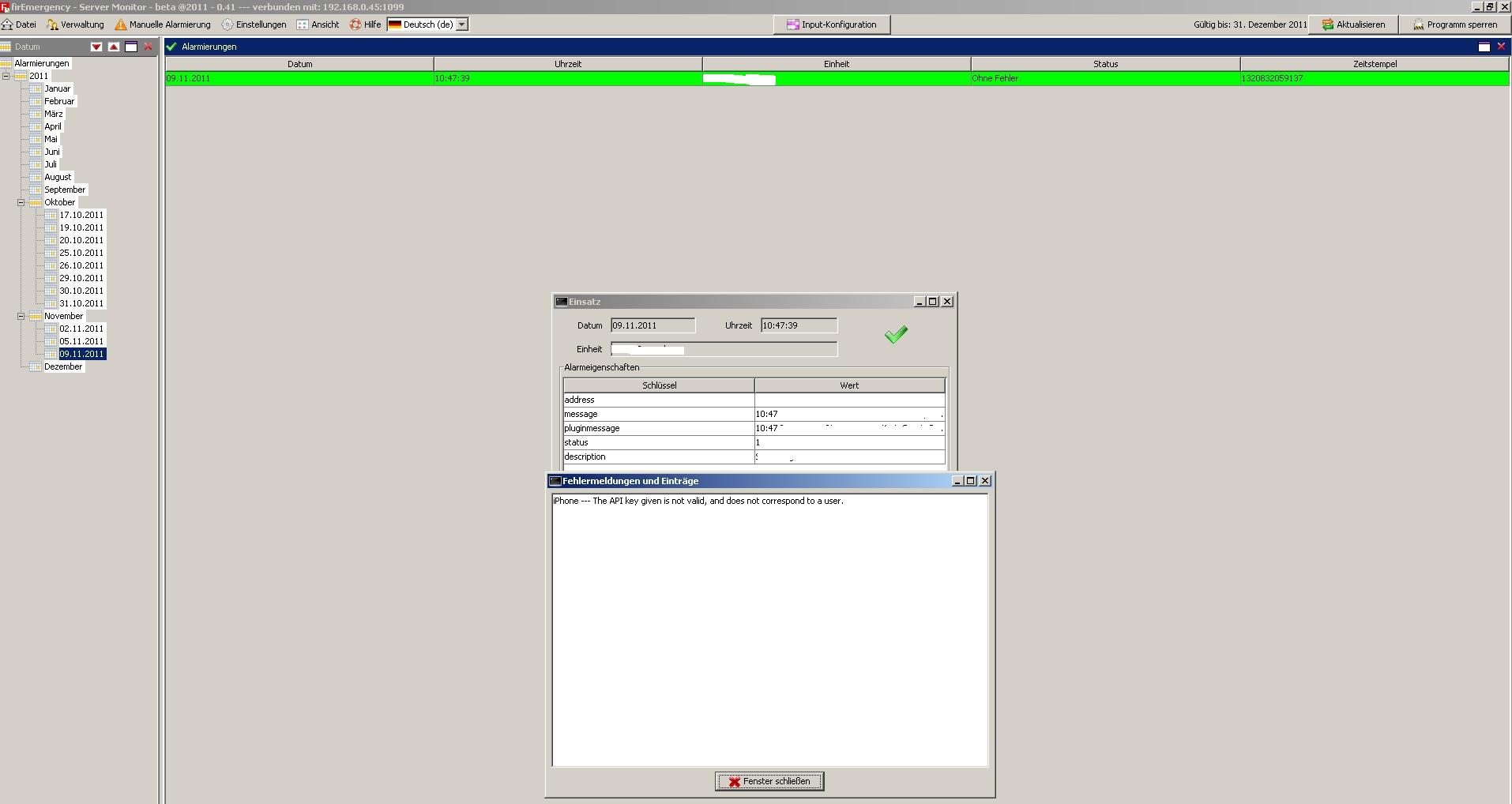

    ich habe mal wieder ein kleines Problem. Im Server-Monitor werden einige Alarmierungen als fehlerhaft angezeigt. Schau ich den die Alarmierung, wird sie mal als rot und mal als grün angezeigt. Öffnet man dann den Logeintrag über das Infofenster, kommt folgender Fehler:
    iPhone --- The API Key given is not valid, and does not correspond to a user.
    Soweit so gut. Aber wie finde ich nun heraus, welchen Prowl-User das betrifft? In den Log-Dateien finde ich diesen Fehler nicht. Hab das Loglevel auf DEBUG gesetzt. Allerdings kommt immer eine Erfolgsmeldung von Prowl bei allen eingetragenen API-Keys.
    Danke schonmal!

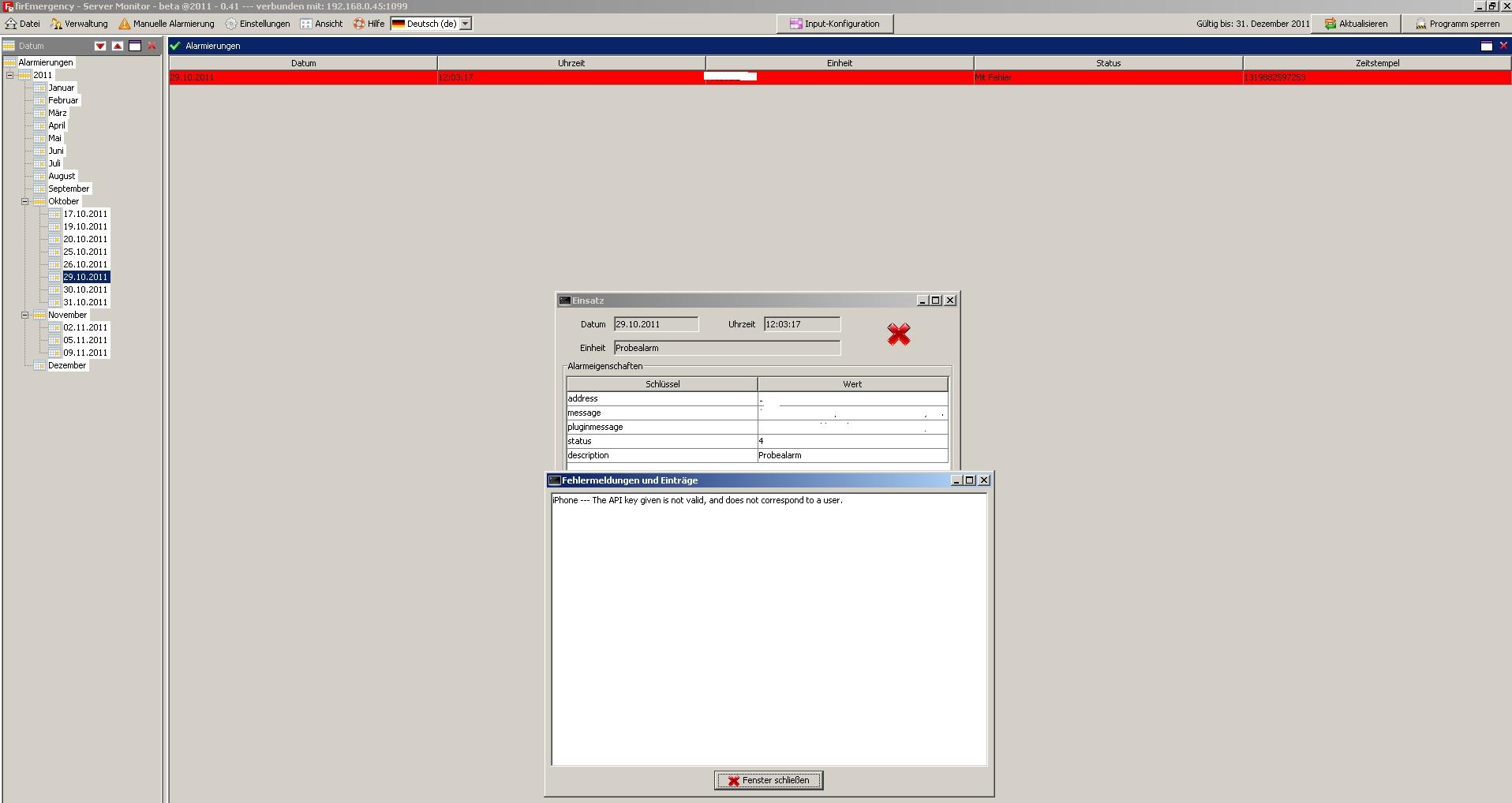

    Ich habe mal Screenshots angehängt, die das Problem verdeutlichen, im ersten Bild ist die Alarmierung angeblich mit Fehler beendet worden.
    Folgendes steht dazu im Log:
    12:03:17 [INFO] [Thread-4] [server.AlarmPool][111] Neuer eingehender Alarm für xxxxxxx
    12:03:17 [INFO] [PipeControllerThread] [server.PipelineController][88] Pipeline gestartet für xxxxxxx
    12:03:17 [INFO] [xxxxxxxPipelineThread Sat Oct 29 12:03:17 2011] [server.Pipeline][106] Pipeline von Feuerwehr (xxxxxxx) wurde mit AlarmData () gestartet
    12:03:17 [INFO] [FMS32_customAlarmThread Sat Oct 29 12:03:17 2011] [server.PluginController][88] PluginController mit Plugin fms32_customAlarm.FMS32_customAlarm (Feuerwehr xxxxxxx) mit AlarmData ()wurde gestartet
    12:03:17 [INFO] [FMS32_customAlarmThread Sat Oct 29 12:03:17 2011] [fms32_customAlarm.FMS32_customAlarm][48] Textfeld für einzeiligen Alarmtext ist leer
    12:03:17 [INFO] [FMS32_customAlarmThread Sat Oct 29 12:03:17 2011] [fms32_customAlarm.FMS32_customAlarm][135] Key "pluginMessage" gesetzt auf: Dies ist der Text, ersetzt durch Unsinn ausgelöst am 29.10.2011, 12:03:17 Uhr
    12:03:17 [INFO] [FMS32_customAlarmThread Sat Oct 29 12:03:17 2011] [server.PluginController][153] PluginController mit Plugin fms32_customAlarm.FMS32_customAlarm (Feuerwehr xxxxxxx) mit AlarmData () nach 0 ms beendet
    12:03:17 [INFO] [ProwlThread Sat Oct 29 12:03:17 2011] [server.PluginController][88] PluginController mit Plugin prowl.Prowl (Feuerwehr xxxxxxx) mit AlarmData ()wurde gestartet
    12:03:18 [INFO] [ProwlThread Sat Oct 29 12:03:17 2011] [prowl.Prowl][94] Senden an xxx: API call succeeded. 999 api calls left.
    12:03:18 [INFO] [ProwlThread Sat Oct 29 12:03:17 2011] [prowl.Prowl][94] Senden an xxx: API call succeeded. 998 api calls left.
    12:03:18 [INFO] [ProwlThread Sat Oct 29 12:03:17 2011] [prowl.Prowl][94] Senden an xxx: API call succeeded. 997 api calls left.
    12:03:19 [INFO] [ProwlThread Sat Oct 29 12:03:17 2011] [prowl.Prowl][94] Senden an xxx: API call succeeded. 995 api calls left.
    12:03:19 [INFO] [ProwlThread Sat Oct 29 12:03:17 2011] [prowl.Prowl][94] Senden an xxx: API call succeeded. 994 api calls left.
    12:03:20 [INFO] [ProwlThread Sat Oct 29 12:03:17 2011] [prowl.Prowl][94] Senden an xxx: API call succeeded. 993 api calls left.
    12:03:20 [INFO] [ProwlThread Sat Oct 29 12:03:17 2011] [prowl.Prowl][94] Senden an xxx: API call succeeded. 992 api calls left.
    12:03:20 [INFO] [ProwlThread Sat Oct 29 12:03:17 2011] [prowl.Prowl][94] Senden an xxx: API call succeeded. 991 api calls left.
    12:03:20 [INFO] [ProwlThread Sat Oct 29 12:03:17 2011] [prowl.Prowl][94] Senden an xxx: API call succeeded. 990 api calls left.
    12:03:20 [INFO] [ProwlThread Sat Oct 29 12:03:17 2011] [prowl.Prowl][94] Senden an xxx: API call succeeded. 989 api calls left.
    12:03:20 [INFO] [ProwlThread Sat Oct 29 12:03:17 2011] [server.PluginController][153] PluginController mit Plugin prowl.Prowl (Feuerwehr xxxxxxx) mit AlarmData () nach 3437 ms beendet
    12:03:21 [INFO] [xxxxxxxPipelineThread Sat Oct 29 12:03:17 2011] [server.Pipeline][314] Alarmabarbeitung beendet
    12:03:21 [INFO] [xxxxxxxPipelineThread Sat Oct 29 12:03:17 2011] [server.Pipeline][135] Pipeline von Feuerwehr (xxx) wurde nach 3703 ms beendet, isError?: true
    So weit also bis auf das "isError?: true" meiner Meinung nach keine Fehler...
    Die zweite Alarmierung ist das gleiche in grün (im wahrsten Sinne des Wortes):
    10:47:39 [DEBUG] [Thread-4] [AlarmFMS32ExeInput.AlarmFMS32Input][78] Eingehende Alarmierung akzeptiert.
    10:47:39 [DEBUG] [Thread-4] [AlarmFMS32ExeInput.AlarmFMS32Input][107] Alarm für xxxxxxxwird gesendet
    10:47:39 [INFO] [Thread-4] [server.AlarmPool][111] Neuer eingehender Alarm für xxxxxxx
    10:47:39 [DEBUG] [Thread-4] [server.AlarmPool][271] Kein Sammelalarm
    10:47:39 [DEBUG] [Thread-4] [server.AlarmPool][189] Alarm hinzugefügt und Controller aufgeweckt
    10:47:39 [INFO] [PipeControllerThread] [server.PipelineController][88] Pipeline gestartet für xxxxxxx
    10:47:39 [INFO] [xxxxxxxPipelineThread Wed Nov 09 10:47:39 CET 2011] [server.Pipeline][106] Pipeline von Feuerwehr (xxxxxxx) wurde mit AlarmData () gestartet
    10:47:39 [INFO] [FMS32_customAlarmThread Wed Nov 09 10:47:39 CET 2011] [server.PluginController][88] PluginController mit Plugin fms32_customAlarm.FMS32_customAlarm (Feuerwehr xxxxxxx) mit AlarmData ()wurde gestartet
    10:47:39 [INFO] [FMS32_customAlarmThread Wed Nov 09 10:47:39 CET 2011] [fms32_customAlarm.FMS32_customAlarm][48] Textfeld für einzeiligen Alarmtext ist leer
    10:47:39 [INFO] [FMS32_customAlarmThread Wed Nov 09 10:47:39 CET 2011] [fms32_customAlarm.FMS32_customAlarm][135] Key "pluginMessage" gesetzt auf: Text wieder mal mit Unsinn ersetzt [EOT][EOT]
    ausgelöst am 09.11.2011, 10:47:39 Uhr
    10:47:39 [INFO] [FMS32_customAlarmThread Wed Nov 09 10:47:39 CET 2011] [server.PluginController][153] PluginController mit Plugin fms32_customAlarm.FMS32_customAlarm (Feuerwehr xxxxxxx) mit AlarmData () nach 0 ms beendet
    10:47:39 [DEBUG] [Thread-4] [AlarmFMS32ExeInput.AlarmFMS32Input][112] Eingehende Alarmierung weitergereicht
    10:47:39 [DEBUG] [Thread-4] [AlarmFMS32ExeInput.AlarmFMS32Input][107] Alarm für xxxxxxx wird gesendet
    10:47:39 [INFO] [XMPPThread Wed Nov 09 10:47:39 CET 2011] [server.PluginController][88] PluginController mit Plugin xmpp.XMPP (Feuerwehr xxxxxxx) mit AlarmData ()wurde gestartet
    10:47:39 [DEBUG] [XMPPThread Wed Nov 09 10:47:39 CET 2011] [server.PluginController][311] Das GUIElement person-xmpp benötigt xmpp-Information der Person
    10:47:39 [DEBUG] [XMPPThread Wed Nov 09 10:47:39 CET 2011] [xmpp.XMPP][37] XMPP-Plugin gestartet
    10:47:39 [DEBUG] [XMPPThread Wed Nov 09 10:47:39 CET 2011] [xmpp.XMPP][40] Headline:
    10:47:39 [DEBUG] [XMPPThread Wed Nov 09 10:47:39 CET 2011] [xmpp.XMPP][42] Modus: Wichtige Nachricht
    10:47:39 [INFO] [ProwlThread Wed Nov 09 10:47:39 CET 2011] [server.PluginController][88] PluginController mit Plugin prowl.Prowl (Feuerwehr xxxxxxx) mit AlarmData ()wurde gestartet
    10:47:39 [DEBUG] [ProwlThread Wed Nov 09 10:47:39 CET 2011] [server.PluginController][311] Das GUIElement person-iphone benötigt iphone-Information der Person
    10:47:39 [DEBUG] [ProwlThread Wed Nov 09 10:47:39 CET 2011] [prowl.Prowl][52] Pushdata:
    10:47:39 [DEBUG] [ProwlThread Wed Nov 09 10:47:39 CET 2011] [prowl.Prowl][55] application: xxxxxxxxxxxxxxxx
    10:47:39 [DEBUG] [ProwlThread Wed Nov 09 10:47:39 CET 2011] [prowl.Prowl][58] event: Einsatzalarmierung
    10:47:39 [DEBUG] [ProwlThread Wed Nov 09 10:47:39 CET 2011] [prowl.Prowl][60] priority: Moderat
    10:47:39 [DEBUG] [ProwlThread Wed Nov 09 10:47:39 CET 2011] [prowl.Prowl][62] description: Text durch Unsinn ersetzt [EOT][EOT]
    10:47:39 [DEBUG] [ProwlThread Wed Nov 09 10:47:39 CET 2011] [prowl.Prowl][85] Push für API-Key: xxx
    10:47:44 [INFO] [ProwlThread Wed Nov 09 10:47:39 CET 2011] [prowl.Prowl][94] Senden an xxx: API call succeeded. 999 api calls left.
    10:47:44 [DEBUG] [ProwlThread Wed Nov 09 10:47:39 CET 2011] [prowl.Prowl][95] Push erfolgreich!
    10:47:44 [INFO] [ProwlThread Wed Nov 09 10:47:39 CET 2011] [server.PluginController][153] PluginController mit Plugin prowl.Prowl (Feuerwehr xxxxxxx) mit AlarmData () nach 4750 ms beendet
    10:47:47 [DEBUG] [XMPPThread Wed Nov 09 10:47:39 CET 2011] [xmpp.XMPP][58] Mit Server verbunden.
    10:47:51 [DEBUG] [XMPPThread Wed Nov 09 10:47:39 CET 2011] [xmpp.XMPP][76] Nachricht für User: xxxx
    10:47:51 [INFO] [XMPPThread Wed Nov 09 10:47:39 CET 2011] [server.PluginController][153] PluginController mit Plugin xmpp.XMPP (Feuerwehr xxxxxxx) mit AlarmData () nach 11890 ms beendet

    15.09.2002
    109
    Ich seh grad, dass ich im ersten Log das Loglevel nicht angepasst hab. Habe aber ein anderes Datum gefunden. Unter jeder API steht: Push erfolgreich. In der Übersicht aber die Fehler wie in den Screenshots...
