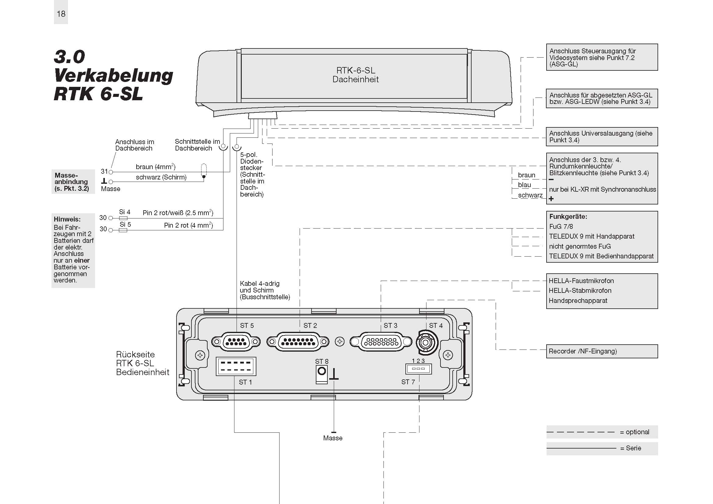

    Hallo Kollegen, hat jemand Erfahrung mit der genannten Situation. Am Bediengerät RTK 6 ist ist ST2 und an der C5 Auflage von ST3 mit Kabel 480930(offenes Ende) dafür vorgesehen. Das offene Ende macht mir Probleme bei der Belegung des SUB-D Steckers an ST2. Eine Info diesbezüglich würde mich retten!

    welchen C5 hast du denn genau BOS oder FMS und welches FuG hast du verbaut? Was möchtest du alles können nur Durchsage über den Hörer oder auch Funk nach außen? Das ist wichtig für die Steckerbelegung. Hast du nur die eine Seite oder hast du das ganze Werkstatthandbuch zur RTK?

    Erst mal danke für die schnelle Antwort!!! Es ist C5 BOS SEL FuG8b. Laut Beschreibung Funktronik sind in den Anleitungen BOS und FMS gleich. Sowol Durchsage über C5 als auch Funk über RTK 6. Gruß Lupo

    der Unterschied liegt darin das der C5 FMS einen Natostecker hat und der C5 BOS das komplette Bediengerät ersetzt und über dort angeschlossen wird wo sonst das BG sitzt.
    Die Frage war nur wichtig damit ich das richtige Anschlussschema nehme.
    Aber aus deiner Beschreibung entnehme ich das du einen C5 BOS mit der Aflage ED2 oder ED3 hast.
    Schau mal in die Anleitung des C5 BOS hier auf den Seiten 64 und 69 dann sollte eigentlich alles klar sein. Wichtig ist das du den St3 mit den Brücken am RTK BG auch machst sonst geht das ganze nicht.

    Hallo Marcus, verdrahtet ist es. Funk zur RTK funktioniert aber keine Durchsage über C5. Kann es an der BE der RTK liegen?

    Habe am SUB-D RTK6 PIN 3 + 4 vertauscht. Alles läuft!
