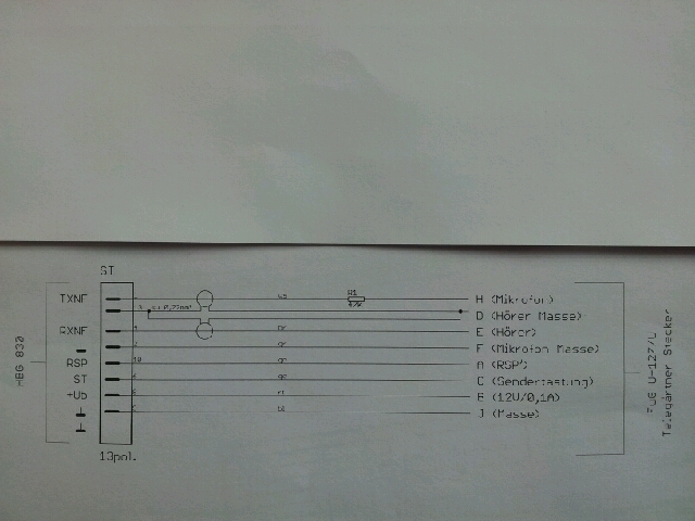

ich möchte einen 10 pol. NatoStecker an einen CARLS HBG830 FMS-Hörer befestigen.
Nun hab ich hierzu eine Frage:
-> das Kabel vom Hörer hat 12 Adern, der NatoStecker ja nur 10 Pole. Welche Farben/Adern leg ich auf welche Pin vom Stecker?
die Farben vom Kabel lauten:
rot, blau, orange, schwarz, braun, grau, gelb, 2x transparent (dick), 1x transparent (dünn), sowie extra abgeschirmt: grün + rosa
