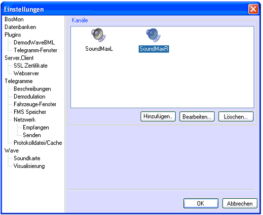

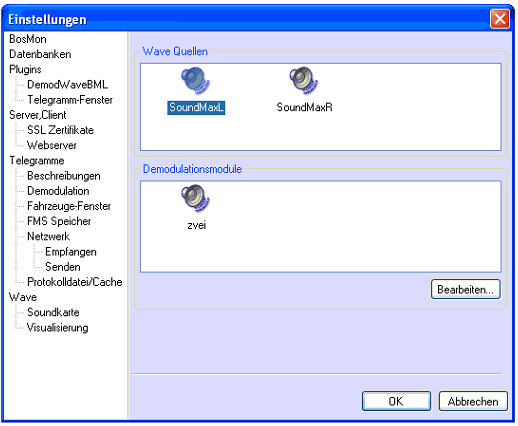

    - Ist BosMon korrekt konfiguriert (Demodulationskanäle, angezeigte Kanäle, ..)

    - Die beiden restlichen Fragen sollten Anhand der Screenshots geklärt sein

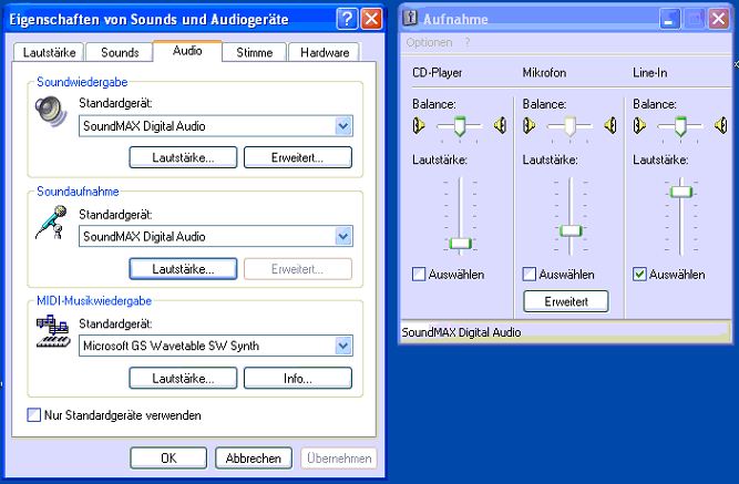

    Was mir auch aufgefallen ist:
    Der Pegelauschlag ist sowohl bei BosMon, als auch bei FMS32 sehr gering. Obwohl ich eben bei dem Win7-Rechner das Signal sehr gut empfange. Wie man an den Screens sehen kann, ist die Lautstärke auch nicht ganz unten, sondern ziemlich weit oben.
Hits:	399
Größe:	47,6 KB
ID:	13118   Klicken Sie auf die Grafik für eine größere Ansicht
Hits:	427
Größe:	88,3 KB
ID:	13119   Klicken Sie auf die Grafik für eine größere Ansicht
