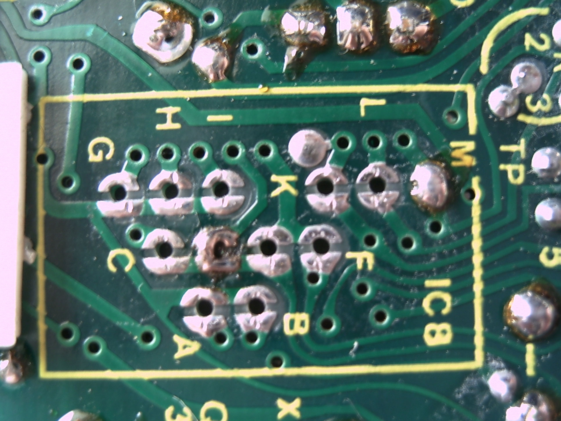

    mein problem ist, dass bei der lötbrücke, lötniete D, wie auch immer... der rechte teil weggebrochen ist bzw er ist abgelöst, jedenfalls nicht mehr da :( also kann ich zz nicht mithören.
    kann jmd ein hoch auflösendes bild von seinen lötbrücken schicken, damit ich sehen kann wo die leiterbahn für den rechten teil der niete liegt? bei mir ist es vom vorgänger total mit lötrückständen zugesaut und ich möchte nicht blind auf der platine kratzen.

    Da hilft in der Regel behutsamme, Richtungsselektive Massage mittels Glasfaserpinsel :-)
    Besonders scharf ist's nicht geworden, weil nur eben auf der Schnelle geschossen, aber hier müsstest du alles wichtige erkennen:
    Die Lötbrücken C, D und E liegen einseitig zusammen und die andere Seite von Brücke D geht um Brücke I herrum auf eine Durchkontaktierung.

    danke! ich habe einfach ein drätchen rüber zum rechten kontakt von brücke b gelötet jetzt kann ich mithören.
