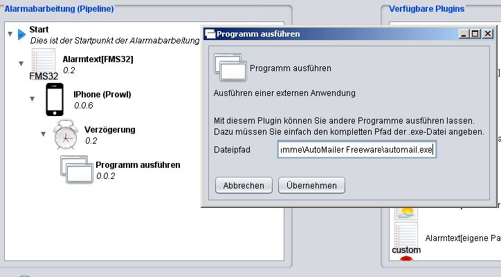

    Ah ja jetzt hab ich das auch verstanden!
    Jedoch habe ich ein neues Problem.
    Ich kann mit dem Plugin "Programm ausführen" keine exe ausführen im Server versucht er das zwar jedoch kommt ein fehlen in dem steht "Fehler beim Ausführen der exe"
    Ich poste mal das log:

    Woran kann das liegen? Plugin Anleitung habe ich beachtet und den Pfad auch richtig zur exe angepasst.

    Hast du mal versucht, eine exe-Datei direkt von C:\ auszuführen? Also nicht über die ganze Ordnerstruktur (...\Programme\AutoMailer Freeware\...). Vielleicht liegt's an dem Leerzeichen im Dateipfad.
    31.01.2006
    60
    gute idee, jedoch hat das nicht gebracht! Selber Fehler!
    auch in der ordnerstruktur mit gelöschtem leerzeichen probiert, auch kein erfolg!
    Exe lässt sich jedoch problemlos öffnen selbst über eine *.bat datei!
    Dann schreib dir doch eine Batch und nimm das "Batch-Ausführen" Plugin
