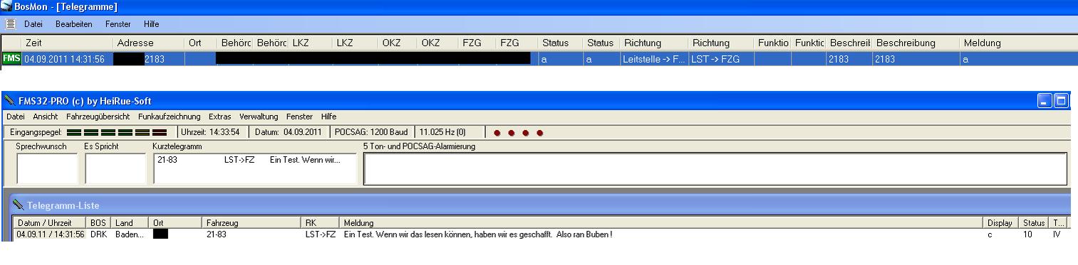

    Ich werte mit fms32pro fms und ZVEI aus. Übers Netzwerk bekommt BosMon die Daten von fms32pro.
    Das klappt alles wunderbar. Nur bekomme ich anstatt dem FMS-text immer nur ein a oder e angezeigt.
    Filter sind keine gesetzt.
    Komisch ist, dass es vor ein paar tagen noch funktioniert hat.
    auch eine Neuinstallation brachte keinen Erfolg.
    Woran liegt es ?
    edit:
    Habe zwei Bilder angehängt. Einmal von FMS32 und einmal von BosMon.
    Grüße Sebastian

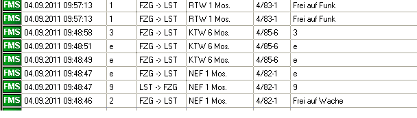

    Aber schau Dir Deinen Bildausschnitt mal genau an, da ist das "e" ja auch bei FZ->LST und nicht umgekehrt, also schätze ich mal auf eine Übersteuerung und als (Fehl)auswertung der Quittung vom FZ kommt dann ein "e"... könnte das ein Lösungsansatz sein? Ich würde mal Deine Audio Einstellungen prüfen.
    15.12.2001
    150
    In fms32 wird es aber richtig ausgewertet. Und BosMon erhält seine Daten von fms32.
    Ich denke doch, dass fms32 seine decodierten Daten weitersendet ?
    habe aber auch einmal mit meinen Audioeinstellungen gespielt, was natürlich keinen Erfolg brachte.
    Noch ein Bild im Anhang
