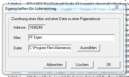

    ist es in poc32 mehrere filter einzustellen sprich einen um die Testrufe zurückzuweisen und beispielsweise die eigene ric durchzulassen um sie an nen anderes programm zu übergeben.

    Du kannst per Doppelklick auf die RIC ein Programm ausführen lassen oder halt nicht....
    siehe Anhang...(Ric und Alias natürlich nicht echt...)

    Danke für die hilfe=)
    Dann wäre das für mich hier auch geklärt!

    na gern doch..hat bei mir auch einiges gedauert ehe alles passte wie ich es wollte...
