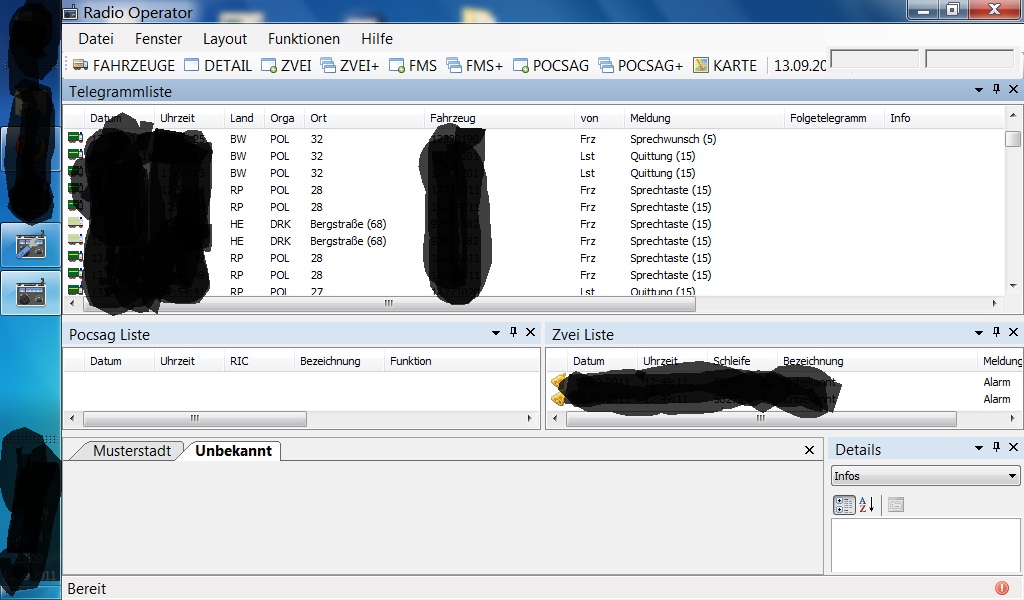

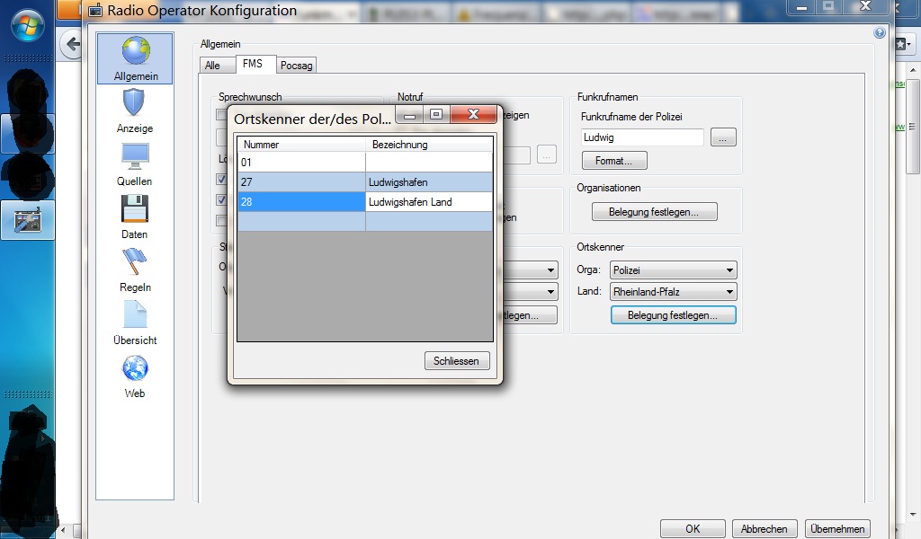

    So nach weiteren Erfolglosen versuchen den Radio Operator "schlau" zu machen, melde ich mich hier nochmal.
    Ich habe festgestellt das unter Ortskenner "68 in Hessen" der korrekte Name "Bergstraße" direkt angezeigt wird.
    So haben wir das ganze eingetragen:
    http://www.funkmeldesystem.de/foren/...1&d=1315911963
    Und hier sieht man die korrekte Darstellung wie wir es und für alle Orte wünschen.
    http://www.funkmeldesystem.de/foren/...1&d=1315912389
    Leider ist der Eintrag nicht zu finden unter "Rettungsdienst -> Hessen -> Ortskenner" wie im oberen screenshot zu sehen. (Das dieser POL RLP anzeigt is bekannt und gewollt :)
    Bitte um Hilfe! Wo kommen die Ortsinfos her, bzw. wo kann man diese Eintragen?
    P.S. Ein kleines Fenster welches anzeigt wer Aktuell spricht wäre Super! Bisher ist der Arbeitsablauf mit Radio Operator nur sekundär möglich aufgrund der fehlenden Infos welche wir nicht ins Programm eingetragen bekommen.

    auf die gefahr hin, dass ich es immernoch falsch verstehe:
    in dem fenster das im screenshot zu sehen ist kannst du einfach eine neue zeile für einen neuen ortskenner machen.

    Ich habe ja dort wie im Screenshot zu sehen den Ortskenner eingetragen, jedoch erscheint es im laufenden Betrieb nicht.
    Den passenden Eintrag von den Kolegen der "Bergstraße" konnte ich auch leider nicht finde. Sollte ja entsprechend unter Hessen eingetragen sein.
    Ist das nur eine Fehlbedienung unsererseits oder aber handelt es sich hier um ein generelles Problem?
    Soll denn der neue Eintrag im ersten Feld stadtfinden? Also zb:
    [26 Ludwigshafen] [2t.kastenleer]
    Oder wie ich vermute:
    [26] [Ludwigshafen]
    dabei steht [ ] für die 2 Felder je Reihe.
    So nun hoffe ich das wir nicht weiter aneinander vorbei Reden :)
    Beste Grüße
    p.s. werde es jetzt mal versuchen alles in einen Kasten zu schreiben.
